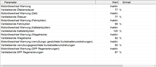

im anhang mal ein paar parameter die zur berechnung der öllebensdauer beim 1.7er diesel verwerndet werden.
Oel

Unfassbar - da hat jemand null Vorstellung was auf so einem Steuergerät abgeht und glaubt die paar 0815 Parameter in Onstar für irgendeine Argumentation heranziehen zu können.
Da im Astra kein Ölqualitätssensor verbaut ist ist die Anzeige tatsächlich nicht 100% genau. Klar. Aber genau aus den angezeigten Daten von slv (und vielen nicht angezeigten) Daten kann ein Modell in der Entwicklung erstellt werden das vorausberechnet. Und das basiert eben nicht nur auf Laufleistung und Zeit.
Die Diesel tragen Carbonat ins Öl ein - die Benziner verdünnen eher.
