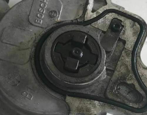

Ich habe ein klackern beim n62b44 von Bank 1.
Ich war bei verschiedenen Werkstätten keiner konnte mir sagen woran es liegt.
Die vakuumpumpe ist es nicht.
Die Kette hat genug Spannung.

Ist das Geräusch aus dem Nichts aufgetaucht, oder wurde davor was gemacht?
Hast du in den 40k Kilometern mal Motorakustik / Schallschutzhaube runtergenommen ?
Fühlst du das Geräusch, wenn du mal deine Hand auf den Motor legst? Kommt es definitiv vom Motor ?
Unabhängig vom Thema, hatte mal bei meinem ein Klackern wegen den Magnetventilen, als ich an meiner Garage dran war..kam jemand dazu und fragte mich, warum klackert der so, ist das ein Diesel.. 🙂 ich hätte ihn da fast erwürgt.
Verrückt ja Geduldig nicht 🙂
Das Geräusch ist seit Kauf da.
Motorakustik war auch ab.
Man fühlt es nicht,
läuft absolut ruhig.
War bei einem BMW Profi in Berlin der VSD und alle anderen Dichtungen gewechselt hat außer ölwannendichtung.
Er selbst weiß nicht wovon es kommen könnte.
Die einzige Vermutung die er meinte ist die Vanos.
Meine Vermutung war damals auf Bruch einer Drehfeder was leider nicht der Fall war.
Hab verschiedene Öle probiert von 5w40 zu 5w30 und 10w60.
Ohne Veränderung.
Auch habe ich 3 mal innerhalb von 2000km
(eine Art Spülung) das Öl gewechselt mit Shell Helix ultra 5w40 (vollsynthetik)
zwischen den wechseln Vollgas Fahrten auf der AB.
Ölfilter waren bei jedem ölwechsel spänefrei.
Magnet Ventile habe ich mal abgesteckt und laufen lassen,
leider weiterhin mir dem Klackern.

@Tobi bmw
bau mal Vakuumpumpe aus und kontrolliere mal
