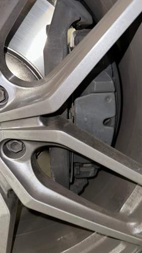

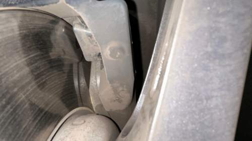

Ich habe einen BMW 650i F13 BJ 2015. Seitdem vorne die Bremsklötze erneuert wurden, gibt es jedes Mal, wenn ich die Bremse (auch nur ganz leicht) betätige, ein lautes "KLACK". Es hört sich an, als würde Metall auf Metall hauen. Mein BMW Meister meinte, das wäre normal. Ich fahre das Fahrzeug seit Jahren, das war vor dem Tausch der Bremsklötze nicht so.
Kann es sein, dass die Bremsklötze nicht richtig in der Halterung eingesetzt sind? Gibt es evtl. kleine Federn, Clips oder Sicherungen, die die Klötze festhalten und fehlen könnten?
Habe sie inzwischen auch ein paar 100km eingefahren - Problem besteht weiterhin

Beim F13 gibts vorne eine Feder, die gehört ggf. erneuert.
Ich lese allerdings heraus, dass irgendwelche non-BMW Bremsklötze (selbst ATE machte bei mir zum Schluss Probleme) verbaut wurden… kann das sein?
Ich habe Dein Fahrzeug 9 Jahre lang selbst gefahren, die Bremse mehrfach selbst erneuert und ich kann Dir sagen, ein Klacken ist nicht normal.
Mach auch mal ein Foto vom Bremssattel, damit man sieht, wie die Feder sitzt.
Oke, danke. Der Service wurde bei BMW gemacht. Hier die Bilder dazu

@MUC6666 kannst du auf den Bildern etwas Auffälliges erkennen?
Was für Beläge sind denn verwendet worden?
Die Führung wird mehr Spiel haben als die Alten und bei tritt auf die Bremse schlagen sie gegen den sattelhalter.
Rad mal abnehmen, das Blech mit Federn entfernen und dann mal den Belag in Drehrichtung hin und her bewegen, dann sollte das Geräusch reproduzierbar sein.
