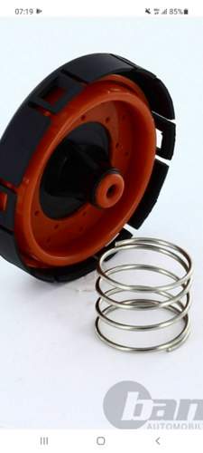

Nach dem Ventildeckel, habe ich aus folgendem Grund gefragt, und zwar haben wir mit einem Kumpel an seinem Auto Ventildeckel erneuert. Es uns ist gar nicht aufgefallen, dass in / an dem neuen Deckel kein Druckventil mehr ist. Alles zusammengebaut und losgefahren. Der hat genau solche Klappergeräusche gemacht wie dein Auto. Schnell wurden wir fündig, haben Fehler beseitigt, mussten für die Seite auch ein neues ,,KGE SCHLAUCH" kaufen, wo das Druckregelventil sitzt, also nicht wie in den alten Deckeln am Deckel, sondern am Schlauch.
@DonReno schrieb am 4. April 2021 um 05:26:20 Uhr:
Ja, mit VD meine ich Ventildeckel
Druckregelventil habe ich schon 2 mal getauscht.
Und auch alle KGE Schläuche.
Meinst Sicherlich die Ventile wie im Bild !?

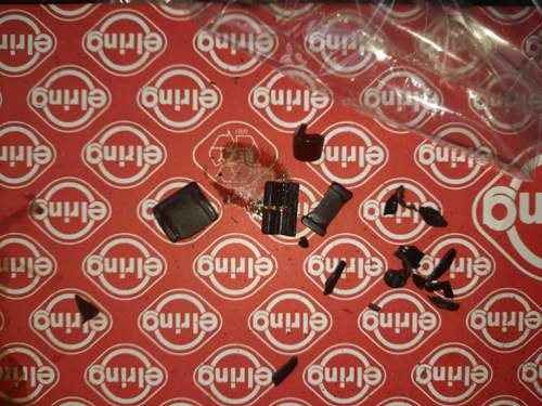

So liebe helfende Genossen.
Die ölwanne wurde abgebaut.
Und das war in der ölwanne.
Nehme mal an da müssten neue ketten und schienen mal rein.
