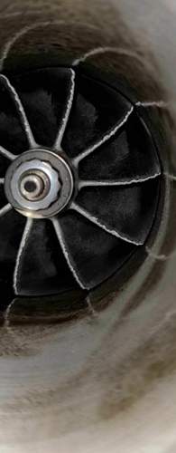

vor etwa 20tkm fiel mir erstmals ein Pfeifgeräusch vom Turbolader auf. Das war bei kaltem Motor und heruntergelassener Scheibe neben einer Wand, die den Schall reflektierte.
Ich habe das Gefühl dass das Geräusch deutlicher geworden sein könnte. Evtl. höre ich aber auch nur die Flöhe husten...
Hier ist ein Video bei kaltem Motor: https://youtu.be/hoscHdBOSJY
Bei warmen Motor ist das Geräusch wahrnehmbar aber leiser.
Gleichzeitig steht im FS dass der DPF beim nächsten Service zu wechseln wäre. Der Differenzdrucktest zeigte jedoch keine Auffälligkeiten: 12mBar Leerlauf, 42mBar 2000rpm, 70mBar bei max. Drehzahl.
Sind jetzt 250tkm drauf, Motor läuft ohne Auffälligkeiten
Kann bitte jemand das Turbogeräusch beurteilen?
Falls der Lader hin ist: Lader tauschen, DPF reinigen+registrieren, und gut isses? Oder gibt's noch mehr zu beachten? Vorsorglich Ölleitungen zum Turbo tauschen?

nochmal ca. 50tkm drauf, und das Geräusch blieb unverändert.
Ich hatte jetzt mal die Ansaugseite geöffnet, und das Wellenspiel geprüft: einwandfrei.
Die Schaufeln sehen auf der Stirnseite angefressen aus, evtl. verursacht das das leichte Pfeifen. Warum das so aussieht: keine Ahnung. LuFi war in Ordnung, und Ansaugkanal sauber. Evtl. war da mal gefrorenes Kondenswasser eingeschlagen.
wie auch immer: so wird weitergefahren

Oh das sieht aber wirklich heftig aus. So habe ich das noch nie gesehen. Fährst du einen originalen Luftfilter?
Ich fahre seit 100.000 schon mit dem zweiten mit Pipercross. Der hat meinen Turbo vermutlich auch etwas tangiert.
Ich denke nicht, dass es am Verdichterrad liegt, da meiner deutlich mehr jault. Und mein Verdichterrad sieht deutlich besser aus als deins.
