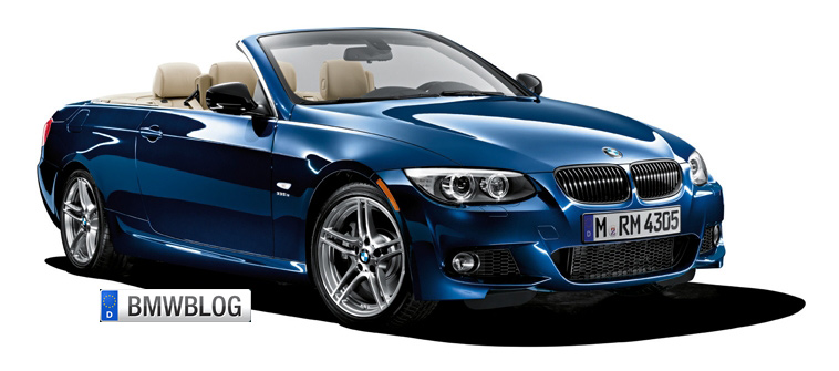

Hätte bei meiner Bestellung auch den N54 genommen, weil ich damit 3 Jahre sehr zufrieden war, möchte aber wegen meinem neuen Cabi E93 nicht nach Nordamerika auswandern.
Sind aber auch'wunderschöne Cabi's die 335is'
http://www.bimmertoday.de/.../
