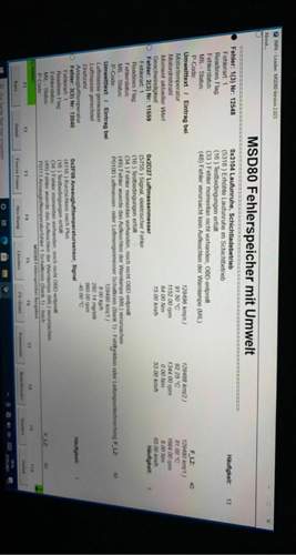

Ich hab starke Aussetzer bei 25-50% Gas im Bereich von 1400 und 2800 Umdrehungen.
Fehlerspeicher Laufunruhe Schichtladebetrieb(erhöht) 59 mal innnerhalb 80km abgelegt ohne MKL.
Fehlerspeicher gelöscht bleibt auch leer. Laufruhewerte sehr gut.
Wie kann ich herausfinden ob Zündspulen und Zündkerzen wirklich noch gut sind?
Es ist vor 12tkm alles neu gekommen.
I*da sagt nach Aussetzererkennung auffällig Zylinder 6 und im Anschluss sagt er alle Zündspulen tauschen. Dann war mein erstes Vorgehen die Zündspule von Zylinder 3 auf 6 und andersherum, bin kurz gefahren und es war noch schlimmer. Dann Aussetzererkennung im warmen Zustand gemacht, nun Stand dran, auffällig Zylinder 5 und 6 bei beiden Zylinder Zündspulen Zündkerzen und Injektoren tauschen.
Wie soll ich nun weiter vorgehen?
Ich dachte eine Aussetzererkennung macht nur Sinn bei kaltem Motor also eigentlich im Prinzip Zündspule Zylinder 6. aber durch den quertausch ist ja auch nicht viel rausgekommen.

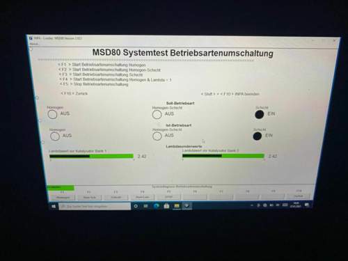

Hallo Leute, gute(+schlechte) Neuigkeiten. Nachdem die neueste Motorsoftware aufgespielt wurde, war die ersten 10km fahrt alles gleich, bin direkt zurück zur werkstatt und haben geredet. Was noch ruckeln verursachen kann. Ich habe gesagt, möglicherweise der LMM? Er so steck mal ab und fahr ne Runde. So, auf einmal sehe ich wie das Auto anfängt in Schichtbetrieb zu wechseln. Sehr gutes Gefühl. Jedoch läuft er in Homogen-Schicht immernoch schlecht. homogen läuft er gut und schicht läuft er auch gut. Warum er auf ein mal wechselt keine Ahnung, aber mein Problem besteht weiterhin.

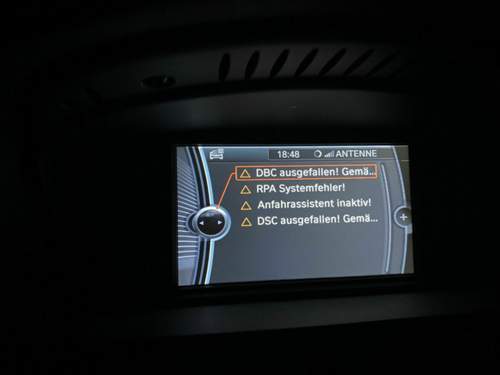

Habe hier noch ein Problem, was auf ein mal auftrat
Hast du irgendwo Wasser im Auto? Sieht eher nach Kurzschluss aus.
Nein den Luftmassenmesser habe ich ja abgesteckt, die anderen Fehler im BC werden wegen dem Software update da sein, das Problem ist, der Fehler kommt nicht sporadisches sondern dauerhaft an, auch bei Zündung immer. Deshalb denk ich software, aber ist eh egal ich stell das Auto morgen eh wieder hin, schnauze voll.
Was mich ebenfalls noch wundert bei Inpa kommen keine Fehler bzgl. DSC usw.
Über meinen Adapter und einer Ausleseapp kommt der Fehler 5E46 bei raus.
Ich würde da definitiv nicht mehr selber tüfteln die Werkstatt die es verbockt hat kann das alles wieder grade biegen, vielleicht wurde mit dem Update auch ein teil des Steuergerätes geschrottet?( einfach nur in den Raum geworfen )
