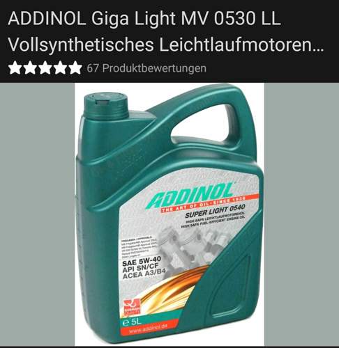

Wäre mir neu das Addinol vollsynthetisch wäre.
Bitte keine falschen Infos verbreiten.
@userxxxx schrieb am 24. Januar 2021 um 09:59:23 Uhr:
Dann ist es wohl neu für dich.....
Man man.....
Gruß Dirk
https://addinol.de/produkte/automotive-schmierstoffe/motorenoele/5w40/
@GTS_Tarik schrieb am 24. Januar 2021 um 12:11:40 Uhr:
Weiß nicht was man da jetzt sehen soll?
Bitte mal genauer was zu schreiben oder gegebenenfalls Kennzeichnen!
