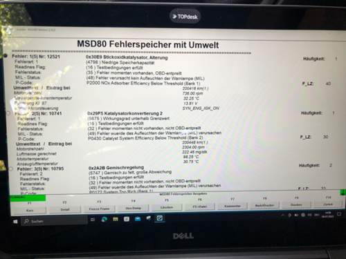

Tool zum Auslesen habe ich da, Spannung der Lambdasonde nach Kat auf Bank 2 ist tatsächlich zu gering, obwohl die Sonde neu ist. Diese kann als Quelle des Fehlers also ausgeschlossen werden.
Außerdem neu:
- Zündkerzen
- KGE
- Magnetventile
Alles keine 1000 km drin.

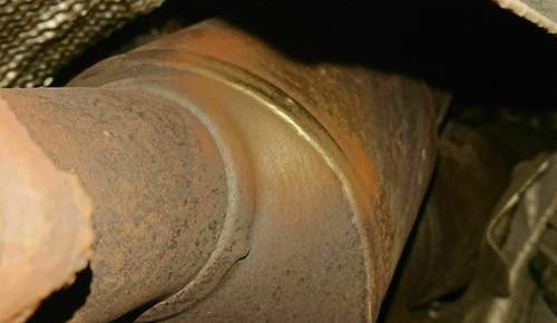

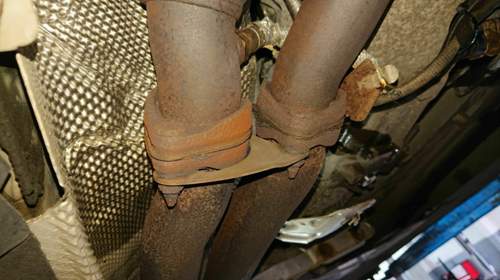

Ich wollte euch nur teilhaben lassen, habe meinen Fehler gefunden. Falschluft am Kat / nach Kat.
Nähere Infos / Thread siehe im e90 Forum hier:
https://www.e90-forum.de/index.php?...
Der letzte Beitrag mit den Bildern erklärt, wo ich den Fehler entdeckt habe.
Ich hoffe, dass ich damit in Zukunft noch dem ein oder anderen weiterhelfen kann, der Fehler wird mit fortschreitendem Alter der e90 vermutlich noch mehr Leuten außer mir begegnen.

Wusste ich nicht, dann hier.

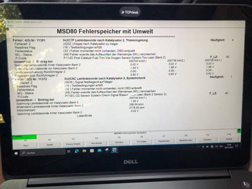

Ich muss es zurücknehmen, der Fehler bleibt bestehen... Jemand eine Idee? Sonde nach Kat ist definitiv iO, Flansch ist dicht.
@e90_330i schrieb am 10. Juli 2020 um 21:40:21 Uhr:
Prüf die Breitbandlambdasonde vor Kat und die Gemischanpassung.Guck dir das Video an was ich verlinkt habe,dann verstehst du warum.Ist ein schönes Beispiel.
Zur allgemeinen Information: Eine neue Lambdasonde vor Kat hat das Problem behoben.
@Planerer du solltest das mal versuchen.
Hier ausführlicher. https://www.e90-forum.de/index.php?...
