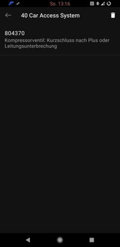

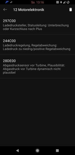

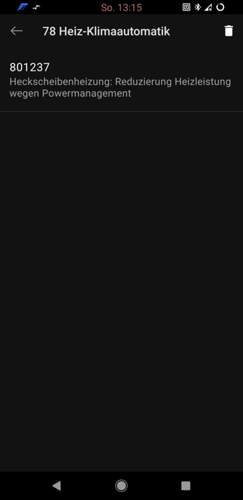

...die ausgelesen Fehlercodes wären hilfreich...
Hier die derzeitigen Fehlercodes
Screenshot-20230514
Screenshot-20230514
Screenshot-20230514
...die Fehler "244C00" und "28DE00" sind erwartbare Folge der Nicht-Ansteuerung des Ladedruckstellers, da kein Drehmomentaufbau stattfindet.
Die Ansteuerung des Ladedruckstellers ist laut Schaltplan bei den verschiedenen Leistungsstufen unterschiedlich - wenn in diesem Fall ein Missmatch besteht, könnte das die Ursache sein.
Oder vielleicht sind 2 Stecker vertauscht? Das ist auch den besten schon passiert und das kann komische Fehler auslösen.

Hallo maxmosley,
normalerweise reagiert der Ladedrucksteller beim Einschalten der Zündung, indem er den Stellhebel kurz anzieht und wieder entlastet. Das macht er leider nicht, weshalb ich davon ausgegangen bin, dass der Fehler im Steuergerät sitzt, zumal auch der Klimakompressor nicht angesteuert wird. Den Kabelbaum habe ich erneuert, weil ich einen Kabelbruch ausschliessen wollte. Die Leitungen sind durchgemessen, die Verbindung zwischen Steuergerät und Ladedruckregler besteht. Wie kann ich einen Missmatch feststellen?
Hatte auch schon die Überlegung ob ein Softwarefehler vorliegt und dieser beim Klonen auf das neue Steuergerät übertragen wurde. Nur wie komme ich an die Originalsoftware um auszuschließen dass es an der Software liegt.

...der o.g. Unterschied der Ladedrucksteller der verschiedenen Leistungsversionen besteht darin, dass die "obere Leistungsstufe und 116ed" die Spannungsversorgung von der DDE (Motorsteuergerät) erhält und die "untere und kleinste Leistungsstufe" - neben den Verbindungen zur DDE - die Versorgungsspannung über Sicherung F01 (im DDE-Container, Motorraum, Fahrerseite).
Das lässt auf verschiedene Elektronik der Ladedrucksteller schließen.

Hallo maxmosley,
Weiterhin habe ich festgestellt, dass das AGR und der Klimakompressor nicht angesteuert werden.
