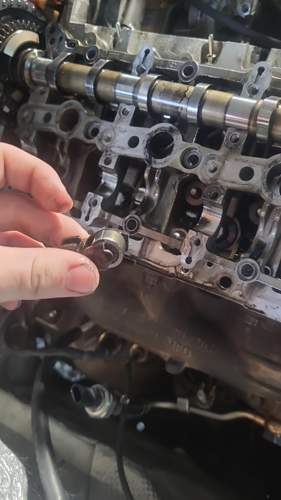

Das beste kommt noch, hdp hab ich bekommen für 140. Ventildeckeldichtung baue ich ab weil ich schauen wollte ob ich eh keine Öl wasser emulsion hab, kommen mir gebrochene kipphebel entgegen. Motor rannte aber normal und auch kein kratzen hää. Kolben und Ventile haben nichts, ventile alle dicht und NWbrille auch in 3 teile

Bild #211635169
Bild #211635171
verrückt, kanns sein dass die Kette mal gerissen ist und nur eine neue Kette reinkam?
Oh man das ist echt schade dass du kein Glück mit deinem N47 hattest, reparierst du jetzt den Kopf oder holst du einen ATM?
Zitat:@Chrys144 schrieb am 24. August 2025 um 09:53:27 Uhr:
verrückt, kanns sein dass die Kette mal gerissen ist und nur eine neue Kette reinkam? Oh man das ist echt schade dass du kein Glück mit deinem N47 hattest, reparierst du jetzt den Kopf oder holst du einen ATM?
Ich hab ne neue kette eingebaut und dann rannte er 2min normal und dann habe ich ihn ausgemacht, nächsten Tag war Batterie leer und seitdem startete er nichtmehr. Steuerzeit sollte passen da nirgendswo was aufgesetzt ist
