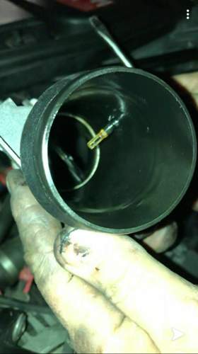

Wäre es eventuell möglich dass der Ansaugtemperatursensor vor der Drosselklappe fehlerhaft bzw kaputt sein könnte? Ich hab nämlich letzte woche die ansaugbrücke demontiert und gereinigt und da ist mir dieser Sensor aufgefallen der war mit Motoröl bedeckt. Und allgemein war in diesem gesamten Bereich ungewöhnlich viel Öl was wohl an der KGE liegen könnte aber das Ventil müsste ich sowieso wechseln.

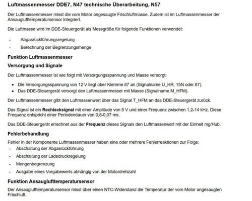

Die Ansaugtemperatur wird im Luftmassenmesser gemessen. Sollte man auch auf Plausibilität prüfen, logisch. Der Sensor in der Ansaugbrücke müsste der Ladedrucksensor sein, evtl. hat der ne Macke.
Die Ansauglufttemperatur wird doch in der Ladeluftleitung mit einem eigenen Sensor ( Pos. 7) gemessen: https://www.leebmann24.de/...-5er-6er-7er-x1-x3-x5-x6-13627792203.html
Und nicht im LMM...Der (oft verrußte) Sensor in der Ansaugbrücke ist der Ladedrucksensor.
Richtig, da sitzt auch ein Temperatursensor, das ist aber der Ladelufttemperatursensor. Im Luftmassenmesser wird die Ansauglufttemperatur gemessen. Steht so im TIS. Natürlich beides prüfen auf Plausibilität.
Wusste nicht, dass der LMM auch die Ansauglufttemperatur misst. Again what learned 😁
Dito. 🙂
@rommulaner schrieb am 9. November 2020 um 20:26:21 Uhr:
Den hab ich schon getauscht mit dem Auto meiner Schwester getauscht aber bei ihrem 316d gab es keine Veränderungen.
Aber ich mein eigentlich einen anderen sensor der sitzt knapp vor der Drosselklappe.
Unten im Foto zu sehen.
Da sieht man auch, wie viel Öl der drauf hatte.
Dieser Ansauglufttemperatur Sensor vor der Drosselklappe (Teilenummer 13627792203) kostet neu rund € 61,- oder man reinigt ihn mit LMM Reinigungs Spray...
