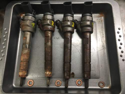

Den Nachmittag habe ich heute damit verbracht, den Ventildeckel abzubauen. Problem waren die festen Injektoren. Musste mir erst noch nen Adapter für meinen Gleithammer basteln, damit ich den Aufsatz für die Verschraubung dranbauen konnte.
Nach längerem Schlagen gingen die 3 festen Injektoren auch Gottseidank raus.

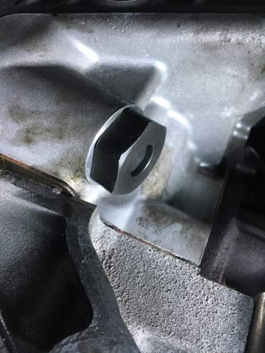

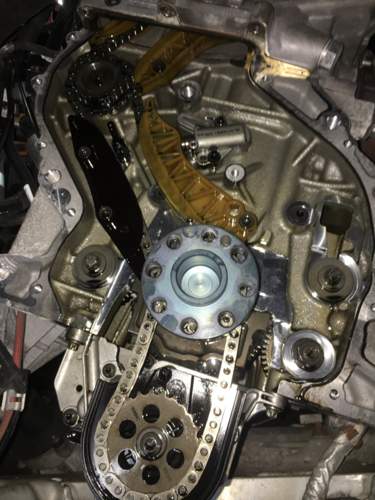

Heute konnte ich die alte Kette ausbauen und die neue einsetzen. Hat sich heute ganz schön gezogen. Abdeckungen unten runter, Gelenkwelle raus, Getriebe raus, Kupplung und ZMS raus, Ölwanne ab.

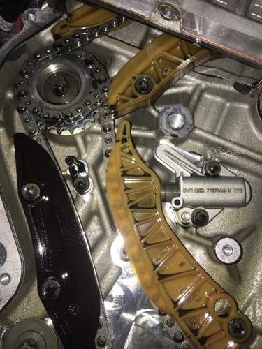

Der Messkettenspanner ist etwa 2mm versenkt und somit die Kette oben gelängt und zu ersetzen.
Spiel haben die beiden Ketten allerdings nicht, die Kettenspanner spannen diese schon noch ausreichend.
Hab auch mal neue und alte obere Kette verglichen. Da sieht man schon einen Unterschied in der seitlichen Beweglichkeit (zurückzuführen auf das erhöhte Spiel in den Gliedern).
Irgendwie ist der Verschleiß auch nicht gleichmäßig über alle Glieder, wie man an der alten Kette sieht. Eine Hälfte hängt mehr durch als die andere.
An den Gleitschienen sieht man nur wenig Verschleiß.

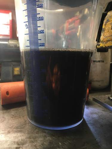

Hab auch noch das Getriebeöl gewechselt. Bin direkt erschrocken wie schwarz das war. Echt übel. Im Öl sieht man auch kleine Spänchen schwimmen, wird schon noch einige Kilometer halten denke ich. Gehe auch sehr pfleglich damit um.
In dem Bild ist hinter dem Öl eine Taschenlampe an, da geht nix mehr durch.
Getriebe und Diff hab ich bei 70000 machen lassen....genau deswegen.Glückwunsch zu gelungenen Rep.Hast du BMW Teile genommen?
