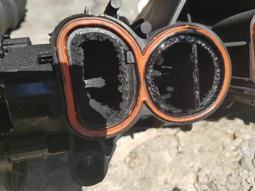

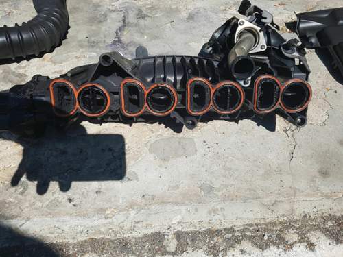

Weg mit den Drallklappen, fahre nun schon zwei Jahre ohne die Dinger, hab sie nach Reinigung der ASB komplett entfernt. Nachteile hab ich bisher absolut keine feststellen können. Vor Entfernung kannst deine ASB am besten noch gründlich reinigen. Anbei noch Bilder vor und nach der Behandlung mit Wasser, Waschmittel und Rohrreiniger.
Tanke aber seit einem Jahr auch Diesel Ultimate, der Premium Sprit ist natürlich schon ein enormer Unterschied, hätte ich selbst nie so Gedacht.
