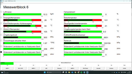

ich habe bei meinem 320i N43 folgende Diagnosen gemacht:
2c7f: Trimmregelung Bank 2 Nachkat zu mager
2c6c: signal stuck mager Bank 2 Nachkat
(siehe Bild 1)
Der Lambdasondencheck gibt mir aber folgendes aus:
Vorkat Bank 1 nicht plausibel, siehe Bild 2
Die Widerstände und Adaptionswerte scheinen i.O. zu sein.
Verstehe nicht welche Sonde denn nun nen Schaden hat. Könnte mir wer aufklären? Muss ich noch weitere Infos sammeln?
Achja, meine Leitung zum AGR (von AGA) hat ein Riss, könnte wohl mit zusammen hängen oder?
Nox Kat hab ich frei gefahren, hatte einen Wert von ca 350mg. Sensor funktioniert soweit auch. Motor wechselt von Homogen in Homogen-Schicht aber soweit ich gesehen habe nicht in den Schichtladebetrieb.
Danke und VG
