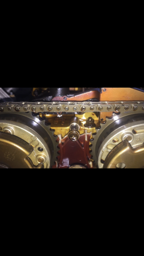

Folgendes Fahrzeug 318i, 143PS, N42B20A Motor.
Hat folgendes Problem;
Kette übersprungen!
Kompressionstest ergab auf allen Zylindern 11-12 Bar.
Neue Kette bestellt; VD runter; Nockenwelle Auslass war hinten
gebrochen; Kettenführung war auch gebrochen.
Alles auf OT; Kette; Spanner und Führungsschiene Neu.
Nockenwelle ersetzt.
Nun ist es so; dass man den Motor nicht durchdrehen kann.
Woran kann es liegen?
Wenn die Ventile defekt sein sollten; hätte er beim Kompresssionstest keine 11-12 Bar bringen können.
Kann die VVT blockieren?
Danke für eure Zeit und Antworten.

Wenn ich aber die Vanos schrauben locker mache, dreht sich alles sehr gut. Ich gehe mal davon aus, dass die Kette KW Zahnrad nicht daneben ist.
Ich tippe die Kette ist eingezwick...
Ja Kette nicht in der gleitschiene!
Ist auch eine Möglichkeit.
Lässt er sich mit gelockerten kettenspanner drehen?
Mit gelockerter Vanosschraube; ja.
Fotos im beschädigten Zustand anbei.
Hast mal ein akt. Foto vom abstecken vom Zyl kopf. ?

Fotos anbei

Lässt er sich gar nicht mehr drehen oder nur ein Stück?
Joa, nur ein bisschen, sage mal so 10-15 grad
warum hattest du beide NW ausgebaut? Kette geht auch so. Vanosverst. weg und raus damit...

Auslassnockenwelle war ja gebrochen. Damit ich den rausbekomme, muss VVT raus.
Absteckdorn ist draußen?
Ansonsten, steuerzeiten falsch eingestellt....

Ja ist draußen.
Alles nach TIS, eingestellt. Zweifach Auslass zeigt nach außen.
Hast du ein Foto von der abgesteckten nockenwelle?
