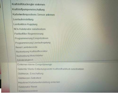

man kann vieles Anlernen-
z.B.
Kurbelwellensensoren
Impulsrad Kurbelwellenstellung
Nockenwellensensoren
Lamdasonden
Gemischregulierung
usw
Es wäre eine einfachere Möglichkeit!?!?!?

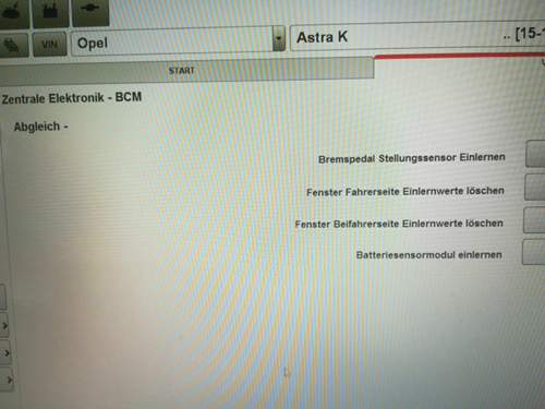

das kann aber nur der FOH (Opel Werke)mit einem Tech 2 oder MIDI (Tech3) oder
evtl jemand mit einem WOW Gerät von Würth
beim Astra K kann ich ja auch manche Dinge anlernen,mit WOW-Bild
mfg

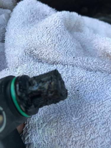

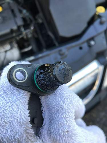

Soooo war gerade draußen und habe die Sensoren quergetauscht (Zustand Siehe Fotos) hab sie gereinigt und wieder eingebaut.
Mom. Verbrauch ging direkt von 1,7L auf 0,9.
P0011 und p0014 werden Immernoch hinterlegt.
Kann mir einer sagen was das auf dem letzten Bild ist?!

Das sind die Nockenwellensensoren und nicht die Magnetventile. Auf dem letzten Bild, das ist ein Kühlwasseranschluss auf dem Thermostatgehäuse, das geht in Richtung Ansaugkrümmer.
Bild 1 und 2 sind die NWS die in Richtung Getriebe zu sehen sind,
unterhalb des Ventildeckels!
die NWS sehen aber schön nach Kurzstreckenbetrieb aus.
die kann man auch nach Reinigung Quertauschen,ob der FC sich ändert!
evtl ist der Motor mal reif für italienisches Tuning mit anschließendem Ölwechsel,
sieht einfach Sch... aus,die Verkrustungen an den NWS!
Bild 3 ist auch in der Nähe der NWS,nur weiter unten zu sehen .
,sollte ein PVC Rohr sein ,mit 90 Grad Bogen drann?
aber keine Ahnung was das ist!
Kühlwasseranschluss.
Die Frage bei den Fehlern ist, sind es die Magnetventile, die Nockenwellenversteller oder die NWS, denn spinnen die NWS kann das MSG die Verstellung nicht richtig erkennen und bringt dann auch diese Fehler.
