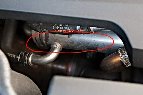

seit 6Wochen habe ich jetzt meinen A6 4F 2,0 TDI 140 PS.
Gelaufen hat er jetzt 38000 km. Vor kurzem hatte ich schon das Problem mit der Ölstandsmeldung und beim zweiten Werkstattbesuch hat man dann endlich diesen Sensor gewechselt und seit dem ist Ruhe.
Vorgestern hat er dann zu wenig Kühlwasser gemeldet und tatsächlich fehlte ca 1 ltr bis zum Minimum. Bei dieser Kontrolle ist mir auf gefallen, das es auf der linken Seite am Motor qualmt und bei genauerem Hinsehen stellte ich fest, das da schwarze Flüssigkeit von einem silbernen Tubus auf ein heißes Bauteil darunter tropft. Könnte ein Kat oder sowas sein.
Das silberne Ding kenne ich nicht und habs mal auf einem Foto eingekreist.
Kann jemand was dazu sagen? Ist das ein Problem? Ich hoffe es kennt sich einer aus.

Hallo
Das silberne Teil ist der Abgasrückführkühler.
Mfg
Aha, Abgasrückführungskühler, Danke.
Da sollte also nichts flüssiges drin sein. Das bedeutet diese Flüssigkeit, die von da auf das heiße Teil da drunter tropft kommt wo anders her oder?
Also ölig ist die nicht wirklich, könnte es auch Kondenzwasser mit Rußpartikeln sein?
Die Kühlflüssigkeit habe ich auf gefüllt und bis jetzt keine Veränderung festgestellt. Bin gespannt wie es weiter geht.

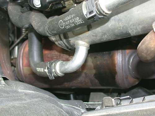

Ich hab mal noch ein Bild gemacht auf dem gut zu erkennen ist wo es hin tropft.
Das zeug fühlt sich ölig an scheint mir aber sehr dünnflüssig zu sein und es tropft wie gesagt vom Abgasrückführungskühler.
Ich hoffe es hat einer eine Idee was das ist ( normal oder nicht normal.)

da wird der AGR-Kühler defekt sein. Das kommt häufiger vor. Da hilft nur austauschen lassen.
Ich würde das Kühlsystem mal abdrücken (lassen). Dann sieht man genau, was Sache ist.

Hallo
Dort wird sich das Kühlwasser mit dem abgasen mischen daher die schwarze Brühe.
Mfg
Für mich sieht es aus wie wenn die Ventildeckeldichtung undicht ist.
Es dann nur an dem Kühler lang läuft.
MfG Carsten

Da bin ich genau gleicher Meinung, Die schwarze Pappe um den Kat und dden Abgasrückführngskühler ist definitv Motoröl.
Mit ein wenig techischem Geschick kriegst du das Austauschen der Dichtung auch selber hin.

Also,
hatte heute einen Termin beim 🙂 und der hat sich jetzt gemeldet.
Er sagt die Zylinderkopfdichtung sei hin. 😠
Zum Glück läuft das noch unter Gewärlaistung.

So, nur zur Info,
habe ihn wieder und es scheint alles in Ordnung zu sein.
Zylinderkopfdichtung und (logischer weise) Ventildeckeldichtung erneuert.
Die Frage nach dem Riss im Zylinderkopf hat der 🙂 verneint und darauf hin gewiesen, das ab meinem Modelljahr (08) das Problem ziemlich gut behoben sein.
