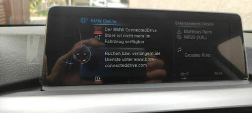

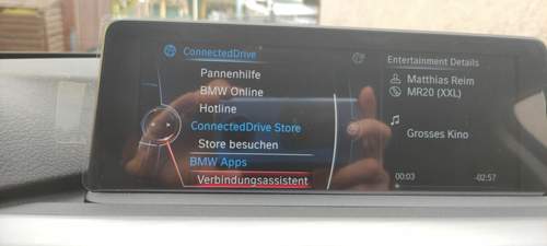

Anbei die Bilder was ich sehe. Die Dienste die ich habe sind die "unbegrenzten Dienste". Zu sehen auf der Webseite, wenn man angemeldet ist.
ConnectedDrive Services
Intelligenter Notruf
Remote Services
Teleservices
1616774383251
1616774383257
Der Online Store im Fahrzeug wurde aus Datenschutzgründen entfernt. Früher konnte man hier Dienste buchen und verlängern.
Hast du überhaupt BMW Online gebucht?
ConnectedDrive Services ist nur das Basispaket damit man Optionen buchen kann. Hat selber keine Funktionalität.
Intelligenter Notruf sagt der Name schon. Teste mal den Button am Dachhimmel
Remote Services ist das mit dem Smartphone
Teleservices ist die Status Übertragung zum hinterlegten BMW Händler.

Hei. Nein ich habe nichts gebucht.. Will ich auch nicht. Aber für eine lokale Funktion wie Spotify oder Facebook etc (via USB Kabel) würde ich mal ausgehen, dass sowas ohne kostenpflichtigen Dienst laufen müsste.
Sonst muss 3rd Party Produkt rein.
