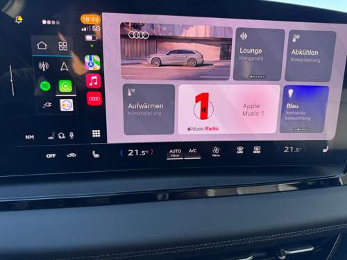

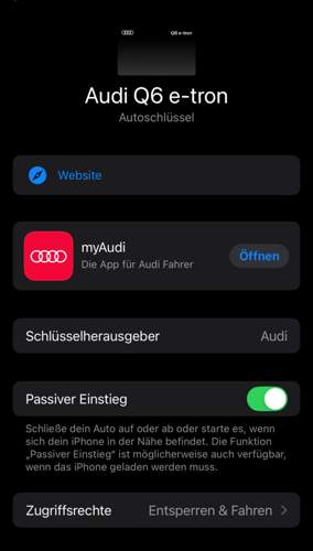

Bei mir gab es heute ein weiteres Update in der Garage. Mussten jedoch vorweg das Bordsteuergerät auswechseln. Ab sofort funktioniert der digitale Schlüssel wieder. Neu gibt es den passiven Einstieg in den Einstellungen. Das auf- und abschliessen des Q6 beim sich nähern des Fahrzeuges.Auch gab es in der myAudi App ein weiteres neues Menu seit Update im Fahrezeug. Menu heisst „myAudi in Apple CarPlay“. Hier lässt sich endlich Apple Music bedienen innerhalb der Audi Kachel in Carplay.Weiter ist gefühlt das MMI flüssiger. Sowohl in der Bedienung wie auch Navikarte wischen.Version wird weiterhin 3.01.00/C angezeigt.
Funktioniert jetzt auch Abschließen, wenn Du einfach weggehst? Oder musst Du immer noch die Griffmulde berühren?

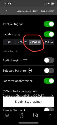

Hallo zusammen. Weshalb bekomm ich in der App nicht wie im Filter gesetzt ausschliesslich Lader >150 kW angezeigt? Hat jemand das selbe Problem festgestellt?
