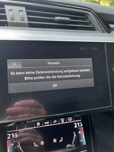

Hallo Zusammen,
habe meinen Etron S jetzt seit 2 Wochen und bekomm es nicht hin, mich als Hauptnutzer anzumelden.
Audi App ist installiert und auch alles eingegeben und ein PIN vergeben.
Mein Händler hat mich auch als Hauptnutzer hinterlegt und verifiziert aber die Kachel Nutzer im Auto, lässt nur Gastnutzer zu. Kann nirgends die Email Adresse und PIN eingeben.
Ein Anruf bei Audi Connect brachte mich auch nur bedingt weiter, werksreset bringt auch nichts.
Auto hat wohl keine Netzabdeckung.
Sicherung fürs Gateway hab ich auch schon gezogen aber brachte auch keinen Erfolg.
Einer eine Idee? Mein Händler vertröstet mich auf einen Termin in 3 Wochen und ich würde doch gerne die Funktionen nutzen können.
Fehlermeldung Netzabdeckung
Hast Du denn noch nie einen oder mehrere LTE Balken gehabt?
Sieht ja fast nach einem defekten LTE Modul oder einer nicht funktionalen (E-)SIM aus.

Nee seitdem ich das Auto habe, ist da kein Balken .
Geh auch davon aus, dass das Modul vllt defekt ist oder sich aufgehangen hat. Ist nur die Frage über welche Sicherung das läuft. Laut Ami Forum soll es wohl die für das Notrufsystem sein
