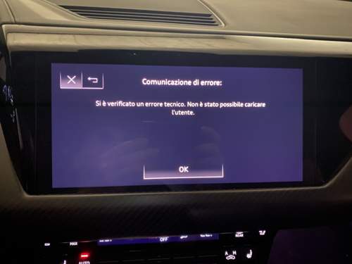

Ich hatte am 10.7. das Problem. Nach einem automatischen Update der MMI Software, wurde ich als Nutzer nicht mehr erkannt. Wenn ich mich neu anmeldete, bekam ich die Nachricht, ein Nutzer mit gleichem Namen sei bereits angemeldet.
Meine Referenzperson bei der Audi Vertretung hat dann mich als User aus dem System abgemeldet, und dann neu Angelegt. Nach einem kurzen Besuch bei der Vertretung (Lugano, Schweiz) wurde mir dann alles tadellos eingerichtet.
Nur einige Einstellungen musste ich dann neu machen, aber viele Favoriten waren da wieder da und auch die letzten Reiseziele auf dem Navi…
In der Beilage 2 Screenshots vom MMI, aber halt italienisch…
