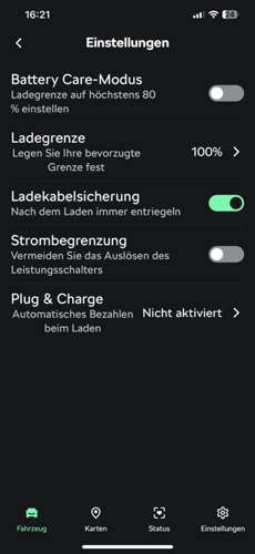

Hallo, ich nochmal.
Ich lade gerade an einer öffentlichen Säule mit eigenen Kabel. Heißt die Kabelverriegelung sollte sich nicht lösen nachdem die 80% Ladestand erreicht sind.
Leider versteh ich den Punkt in der App nicht. Die Bezeichnung des Punktes selbst und der Hilfstext widersprechen sich doch!?
Würde es ja einfach testen. Allerdings lädt er jetzt und ich muss weg ;-)
Vielleicht ist ja jemand erhellt. Danke!
Ich verstehe es so: Du willst, dass nach dem Laden nicht automatisch entriegelt wird? Dann musst du das Häkchen raus machen.
Oder irre ich mich hier komplett?
Hab's selber leider auch noch nicht getestet.
Gruß, maxx
So würde ich auch raten, bilde mir aber ein dann wurde es zuhause entriegelt beim ersten Laden. Da ist das Kabel an der WB, also egal. Jetzt ist es kniffliger. Dennoch vielen Dank. Ich pokere und mach den Schalter aus.

So wie bei mir auf dem Foto entriegelt er bei 100%
Wenn du den Haken umstellst , tut er das nicht. Dann musst du im Auto entriegeln . Ob das dann zusätzlich mit der App geht , weiß ich nicht
Notentriegelung ( Erfahrung 2. Tag ist dreimal auf dem Schlüssel öffnen drücken. Danach kannste das Kabel abziehen auch wenn die Lampe noch rot ist an der Tankklappe
Da fällt mir ein: natürlich habe ich das schon ausprobiert! Ich habe den Haken rausgenommen, weil ich eben auch zu Hause will, dass er nicht automatisch entriegelt! Da ich mit PV Laden sicher gehen will, dass er z.B. am nächsten Tag weiterlädt wenn die Sonne raus kommt und meine Wallbox die Ladung wieder freigibt.
Meine Frage ist also: macht er die automatische Entriegelung nur bei der eingestellten Ladegrenze oder auch wenn das Laden durch die Wallbox unterbrochen wird?

Jetzt wird er bei laden fertig immer das Kabel frei geben, ist der Programmschalter links und somit nicht grün, bleibt das Kabel verriegelt, bis du den Wagen aufschließt.
Die gleiche Funktion gibt es auch nochmal bei Ladeorte. Wenn du es dort aktivierst, z.b Zuhause oder beim AG, wird an dem Ort das Kabel immer entriegelt, bleibt aber bei öffentlichen Ladestation immer verriegelt. Das würde ich dir auch so empfehlen, sonst ist irgendwann das Kabel eventuell weg. Zuhause an der Wallbox oder Ladeziegel kannste es aktivieren. Dort ist ja das Risiko eher gering. Das was abhanden kommt.

Wenn du es Zuhause per ladeort hast. Kannst du es aktivieren. So habe ich es, der lädt auch zum späteren Zeitpunkt weiter. sollte so eigentlich mit jeder Wallbox klappen, aber im Zweifel gilt, probieren geht vor.
