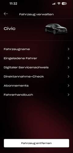

Ich hab es auch mal versucht…
Meine TCU ist weiß und demzufolge aktiv,aber es kommt in der App beim verbinden mit dem Fahrzeug die Fehlermeldung, das die TCU nicht aktiv wäre.
Es scheint dann wohl ein allgemeines Problem zu sein.
Bei mir war nach dem Kauf die TCU inaktiv,also das Symbol grau.
Die Aktivierung hat über dem OBD beim HH 10 min gedauert und war kostenlos.
Ich habe es gerade im Civic von meinem Sohn probiert.
TCU aktiv und mit voller Signalstärke, am Punkt Pin generieren kam dann die bekannte Fehlermeldung. Die TCU wurde dann auch grau, kein Signal mehr vorhanden. Da müssen wir wohl noch warten bis Honda den Fehler beseitigt hat
Wie Bereits geschrieben hatte mir der HH Gesagt das es einen Bug gibt, der in ein paar Tagen Behoben sein sollte.
Genaueres konnte er mir auch nicht Sagen.
Nur das Honda aus Sicherheitsgründen die Verbindung blockiert hat wodurch es nicht möglich ist die App mit dem Auto zu Koppeln.
Dann probieren wir einfach nächste Woche nochmal.
War eben beim Händler der die telematik freigeschaltet hat und konnte sogar mein Auto koppeln, nur kann ich mit der App noch nichts anfangen da ich kein Abo auswählen kann
Genau das gleiche Problem habe ich auch. Auto ist freigeschaltet und gekoppelt, nur die Abo‘s kann ich nicht auswählen.

Das Auto muss schon an sein, man bekommt eine Nachricht auf das Infotainment System.
Die PIN muss man dann am Handy eingeben.
