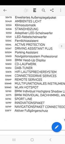

Anbei ein Screenshot aus dem Teil der Austattungsliste wo "Remote" und "Connected" aufgeführt sind. Da nicht dahinter steht, da diese Dienste Laufzeitgebunden sind, gehe ich davon aus das Du recht hast.
Ich will gleich nochmal alles Checken und dann ggf. anrufen.

Und ich habe den Screenshot vergessen....
