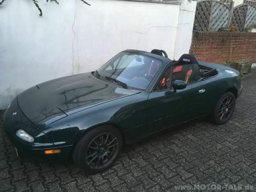

Grundsätzlich musst du dir erst einmal die Frage stellen, was du mit dem Auto machen möchtest. Es gibt viele, die wollen es breit, tief und (leider) oft laut, das taugt zum flanieren, oder zu Eisdielenbesuchen. Andere, wie ich zum Beispiel möchten einfach nur Fahrspaß. Als ich meinen vor Jahren gekauft hatte, fuhr er sich katastrophal. Er hatte alte, ausgelutschte Dämpfer drin und sehr kurze, harte Federn. Der fuhr gar nicht, der hüpfte nur, ging dauernd auf Block und sprang sehr unkontrolliert.
Dann habe ich mich durch viele Foren gelesen und mich für eine bezahlbare, funktionelle Lösung entschieden und bin bis heute sehr glücklich damit. Ich habe neue, gelbe Konis mit neuwertigen gebrauchten Originalfedern verbauen lassen. Die Buchsen waren alle noch in Ordnung. Dazu noch leichte Felgen, O.Z. Ultraleggera (sind mit die leichtesten, zugelassenen Felgen für den NA), damit die ungefederten Massen so klein wie möglich sind und weniger Masse beschleunigt werden muss. Bei einem so leichten Auto merkt man das deutlich, ich habe pro Rad über 6 Kg eingespart. Den neuwertigen Felgensatz habe ich günstig in einem Honda Civic-Forum geschossen, mit Reifen (beides 1200 Km gelaufen) für 600 €. Letztlich wurde dem Fahrwerk bei SPS noch ein alltagstaugliches Setup verpasst.
Der MX 5 fährt sich jetzt wie ein ganz anderes Fahrzeug, bis Höchstgeschwindigkeit top stabil und und in Kurven wie auf Schienen, mega gut für den Alltag. Dazu noch sehr komfortabel, Teerkanten, Schlaglöcher, schlechte Straßen, der bügelt alles weg. Sieht halt aus wie ein Känguruh, weil er recht hoch ist (für einen MX 5), aber für mich die optimale Mischung.
Wenn du mit der Kohle knapp bist, kannst du es ja stufenweise aufbauen, erst vernünftige Felgen und Reifen, dann Dämpfer und Federn, zum Schluss richtig einstellen. Es lohnt sich auf jeden Fall, nur dann entwickelt er sein Potential und macht richtig Freude. Für die Rennstrecke bräuchtest du natürlich andere Komponenten, da kann man dann richtig Geld ausgeben ;-)

@Tauriel schrieb am 10. Februar 2017 um 12:49:41 Uhr:
wsa hast du denn für Reifen drauf? als ich meinen gekauft hab waren da total sinnlos breite Gummi drauf und ein tiefergelegtes Sportfahrwerk drin. Beides hab ich rasch entfernt und seit da wieder originale Federn und 195/15/50 Räder drauf sind fährt das gleich viel besser ;)
Das wäre schon mal ein guter Anfang und für mich die maximale, sinnvolle Bereifung. Fahrwerk einstellen kostet meist zwischen 50-60 €. Wenn die Schrauben nicht festgegammelt sind ;-)
So sieht das dann mit Koni gelb und Originalfedern aus:
