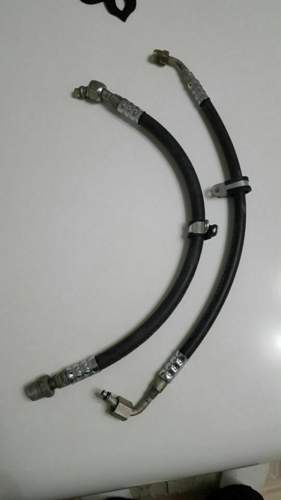

So habe mir die Leitungen Nr. 7 und Nr. 8 von http://m.klima-leitung.de/KEEP_IT_KOOL-HOME.htm anfertigen lassen. Habe jetzt alles angeschlossen. Jetzt musst nur noch befüllt werden.
