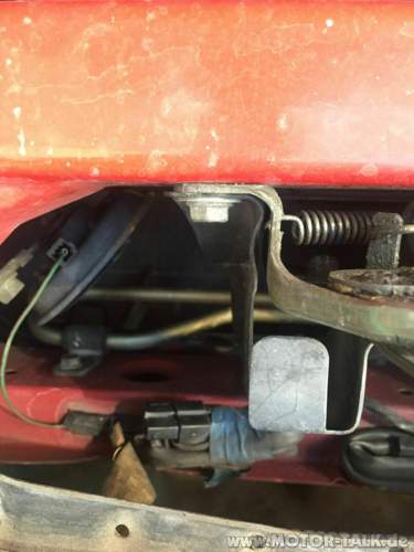

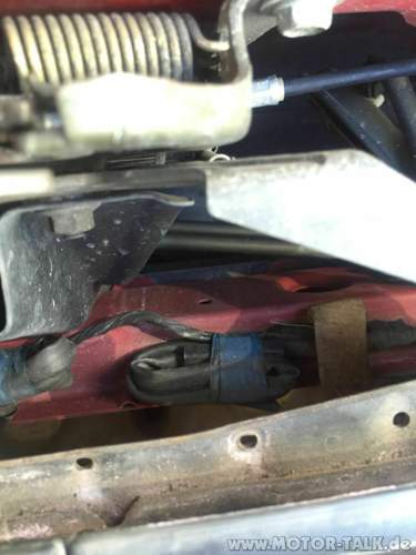

Themenstarteram 31. August 2016 um 12:07
Hallo Jörn,
vielen Dank für die Ausführliche Anleitung.
Den 6-pohligen Stecker habe ich am Scheinwerfer Beifahrer. Des weiteren habe ich noch weitere Stecker gefunden wie die zwischen Stoßstange und Kühler. Die anderen Stecker sind auf der Fahrerseite (siehe Bilder).
Muss ich aber nicht auch noch im Sicherungskasten Sicherungen einfügen?
Ich habe eine englische Seite gefunden die den Umbau beschreibt ( Link ). Darin steht das nur der alte Knopf gegen eines mit dem AC Knopf getauscht werden soll. Wenn du sagst das das Lüftungsbedienteil komplett getauscht werden muss, ist dahinter dann auch das Kabel für den AC Knopf?
Vielen Dank für deine Unterstützung :)

Hi
Kann sein das ich das eine oder andere vergessen hab , ich versuch aus dem Gedächtnis den Werdegang zusammenzubringen .
Ist schon 6 Jahre her .
Jep im Sicherungskasten vorne Beifahrerseite ist eine Sicherung nachzurüsten , bei dir müsste sogar alles vorbereitet sein , Sicherung rein und gut . Ich musste da noch Stippen ziehen .
Da du wahrscheinlich alle Kabel schon liegen hast, könnte bei dir langen den Knopf zu tauschen , auch da musste ich alles tauschen .
Mit den Steckern vorne in der Schnauze , weiß ich nicht , könnten für Nebelleuchten sein , ich hab da nix angeschlossen.
Der blaue ist bei Zündung an beschaltet , brauchst du nicht , ich muss mal schauen ob der Schwarze bei meiner Ratte auch da ist , dann kann ich sagen ob er der richtige ist für den anschluss an den Kompressor , siet aber danach aus , wie gesagt ich hatte an meinem 96er keine Kabel liegen und musste alles selbst verdrahten .
Hab leider Spätschicht und am Samstag um die Sonntag bin ich mit der Ratte in Landau beim mx 5 Slalom Cup , wenn ich Zeit hab Schau ich nach den Plänen und Bilder .
Grüße aus Dieburg
