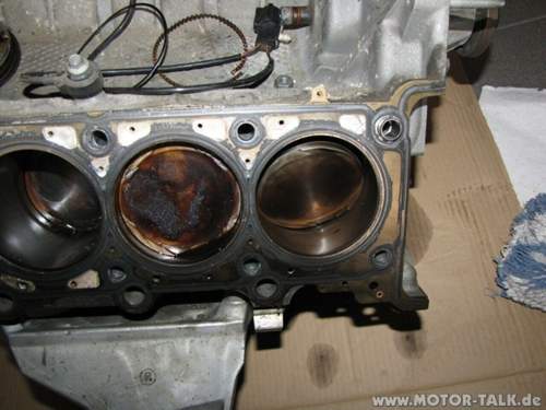

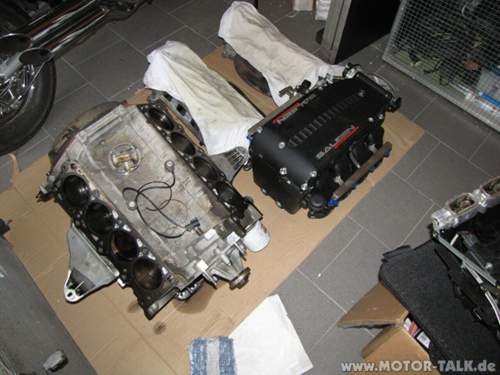

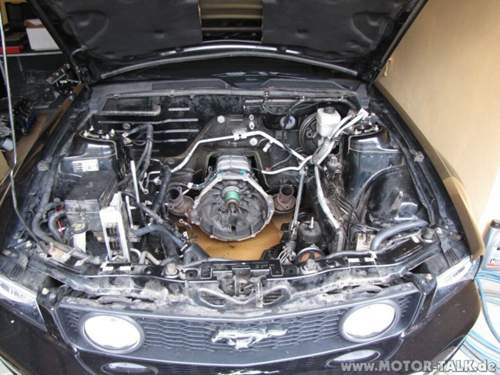

Also, ich hab nen 2007er GT mit einem Saleen Blower bestückt und die mitgelieferte US Software aufgespielt. nach ca. 1000km hat die ganze Sache dann so ausgesehen wie unten auf den Bildern zu sehen! 😰
Das es ein Saleen Blower war ist erstmal nebensächlich, ich kenne mittlerweile noch 2 Edelbrock und eim Roush Opfer. Die Gründe der Motorschäden waren immer die Gleichen, nämlich die US-Software. Die ist einfach nicht "german Autobahn proof"! Durch die Bank weg:
- Untenrum zu fett
- Obenrum zu mager (In meinem Fall Lambda 0.95 bei WOT!)
- Dazu meist wahnsinnig Frühzündung (mehr als 30°)
Schropp Fahrzeugtechnik ist ein guter Ansprechpartner, am besten aber anrufen, via Mail dauert immer etwas länger. Er verfügt mittlerweile über eine Menge Erfahrung mit den Plastestangs und ich würde drauf wetten, das niemand in Deutschland mehr abgestimmt hat. Schropp arbeitet auch mit dem SCT Flashtuner und wenn du einen funktionierenden hast, dann musst du auch keinen Neuen kaufen.
Meiner wurde dort abgestimmt und läuft nun seit mehr als 10.000km problemlos.
Eine andere Adresse von der man nur Gutes hört ist Till Kühner, wobei ich dort keine persönlichen Erfahrungen habe.
Die oberste Leistungsgrenze bei einem Stock Motor und einer vernünftigen Abstimmung liegt für den 4.6L 3V Modular bei 500PS, die meisten bleiben etwas drunter! Drüber würde ich auf keinen Fall gehen, Schwachpunkt sind hier die Sintermetall-Pleul, die sich bei mir gleich zu viert verabschiedet haben. Will man mehr, dann sollte man schonmal rund 8.000,-€ für einen neuen Rumpfmotor+Köpfe (z.B. Ford Racing mit komplet mit Schmiedeteilen) rüberlegen.
Wie sieht es bei dem Whipple eigentlich mit der Eintragung aus und hats du dir schonmal Gedanken zu Bremsen und Fahrwerk gemacht?
P.S. Es ist kein schönes Gefühl, wenn man nach einer 50m Ölspur erst Kolberinge und dann Teile des Kolbens von der Starße aufsammelt. 😰😁
- Untenrum zu fett
