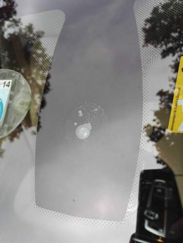

Ich habe von Carglass eine neue Frontscheibe bekommen.
Seit diesen Zeitpunkt funktioniert mein Lichtsensor nicht mehr.
Das Fahrlicht ist im Dauerbetrieb.
Muss beim Scheibenwechsel der Sensor getauscht werden.
Muss mit Rheingold oder Esys etwas codiert werden?

Hier noch was für Codierung als Bild
Rls
Hier die Bilder
Img-20160510-145040
Img-20160510-143419
Img-20160510-142419
Da sind viele Luftblassen drin laut dem Bild 2

Problem behoben.
Was ich mir schon dachte.
milk101 hat mir mein Navi codiert. Dabei hat er alle Steuergeräte durch codiert. Dabei hat sich auch diese Codierung (Tagfahrlicht auf Ablendlicht) eingeschlichen. Das war der Grund das das Ablendlicht dauerhaft leuchtete.
Welche Codierung habt ihr das nur die Ringe leuchten?
Habe es zur Zeit deaktiviert und Sensor geht.
