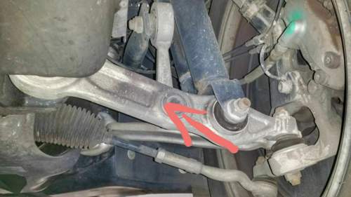

habe einen W211 und der knackt oft, wenn man nach links lenkt und das Auto zieht ziemlich stark nach rechts.
War in der Werkstatt und dort hat man festgestellt, dass der Querlenker einen Riss hat.
Möchte deswegen einen neuen bestellen und einbauen lassen.
Nur die Frage ist: Reicht einer und muss an beiden Seiten gewechselt werden?
Anscheinend hat das Auto 4 Querlenker, es geht um die hintere, die gerade ist und an dem eine Schraube befestigt ist.
Auf dem Foto rot markiert.
Querlenker
28 Antworten
Vorschrift ist es nicht, dass man beide Seiten wechseln muss. Ratsam ist es aber in jedem Fall.
Ich mache sowas immer paarweise , also beide Seiten . Macht man einiges nur einseitig meldet sich die andere erfahrungsgemäß 1-2 Wochen später.
Auch meine Meinung - am besten einmal alles: dann hast für längere Zeit ausgesorgt.
Immer paarweise tauschen. Das gilt auch für Federn, Traggelenke, etc.

Danke, also paarweise die geraden Querlenker mit den Schrauben dran?
Die gebogenen vorderen Lenker brauche ich nicht tauschen oder?

PS: das was du meinst, nennt sich Federlenker;)
Aber wenn es "knackt" ist nicht der Federlenker defekt/Lager, sondern vorne das Traggelenk;)
Hinten das Lager kann rissig werden und dann "wackelt" der Federlenker.

Wenn du es einfach möchtest dann registriere dich bei KFZ Teile 24 . Da kannst du anhand deiner FIN ein Profil für dein Auto anlegen und dann suchen was du brauchst und tauschen möchtest . Was da noch gemacht werden sollte kann dir hier keiner sagen anhand eines Fotos. Das wäre der einfachste Weg und da bekommst du alles.
Hast Du das Profil der Vorderreifen begutachtet? Einseitige Abnutzung?

Also habe einen E320 Benziner Avantgarde aus 2002 mit Luftfederung.
Beim Querlenker hatte auch die schwarze Kugel seitlich einen Riss soweit ich weiß.
Habe das Profil nicht genau begutachtet, weiß deswegen leider nicht, ob die Reifen einseitig abgenutzt sind.

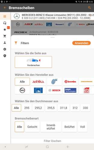

Wenn wir schon beim Thema Teile sind:
Benötige auch 4x neue Bremsscheiben.
Nur welche passen an meinem Auto?
Habe bei Autodoc geschaut und da werden für mein Modell etliche verschiedene Scheiben angezeigt (siehe Anhang).
Screenshot-20210104

@HalloGutenTag schrieb am 4. Januar 2021 um 16:11:43 Uhr:
Fahrgestellnummer!!!???
ich schreibs nochmals grösser... FAHRGESTELLNUMMER :D:D:D:D:D:D
