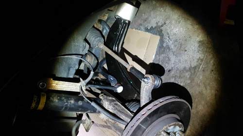

Hi, bei meinem Fusion 1.6 quietscht irgendwas kurz am Fahrwerk wenn ich lenke und beschleunige. Meistens merke ich es in 30er Zonen. Ich vermute es sind die silentbuchsen / gummis am tragarm.
Muss nach dem Wechsel beider Tragarme/ Lenker die Spur eingestellt werden?

Das Video habe ich mir nicht angeschaut, aber eine Achsvermessung verhindern nach Austausch von Achstelen funktioniert nicht. Erst Recht nicht wenn ich Spurstangenköpfe wechsele

Habe gerade unter dem Fahrzeug geschaut und konnte keine defekte an den gummis feststellen. Allerdings kann ich nicht wirklich die silentbuchsen einsehen, weil da der achsträger davor ist. Weil Federn und domlager neu sind fällt mir auch keine andere Ursache für das sporadische quietschen ein außer das der tragarm an den gummis durch ist.

Bei Arbeiten an der Achse ist eine Achsvermessung immer zu empfehlen, auch wenn nicht vorgeschrieben

Natürlich kann man auch damit warten bis die Reifen später erneuert werden müssen, weil sie nach den Reparaturen an Achsteilen (wegen falscher Achseinstellung) einseitig verschlissen sind...

beim federbeinwechsel z.b. ändert sich nichts an der geometrie
beim dreiecks-querlenker schon eher
Weil speziell die Fahrwerksfedern echte Präzisionsteile sind ist eine Achsvermessung sicher entbehrlich... ->Was für ein Blödsinn! Na ja die Reifenindustrie will ja auch leben :-)

Schon mal gesehen was sich an der Achse von der Stellung ändert wenn du ein- oder ausfederst?
Neu Feder ist „ausfedern“...
Aber wenn der Profi sagt ist Blödsinn.....
Es geht hier ja eigentlich hier nicht um Federn/Federbeintausch, aber eine Achseinstellung wird i.d.R bei unbelasteten (vom Fz. Gewicht auf der Achse belasteten Federn!) vorgenommen (zumindest prüfung von Sturz, Vorspur).
Steht das Fz aufgrund unterschiedlicher Federhöhe (rechts/links) schief hat das schon Auswirkungen auf die Geomertrie bzw. auch auf die Achseinstellung...
Querlenker vorgestern getauscht Spur verstellt muss auch noch hin.

Inzwischen weiß ich was zutun ist. Ich wechsle die stabilisator Buchsen, radlager, spurstangenköpfe, querlenker einfach zusammen und lasse die Spur einmal vermessen und einstellen.
Für die spurstangenköpfe gibt es eine messmethode wie man die Einstellung erhält und nicht spur vermessen muss. https://youtu.be/8YsqZqc3tY4
Ansonsten brauche ich noch für den achsträger neue dehnschrauben hb2 hs1 und für die Tragarme auch neue schrauben hb3.

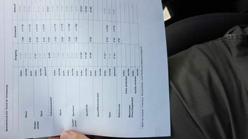

Ja, völlig richtig. Man muss eine achsvermessung durchführen wenn sich aufgrund des Austausches von spurstangenköpfen eine abweichung der Länge von der spurstange ergibt. Ich probiere es mal aus und werde dann berichten mit fotos. Muss ja sowieso darauf achten das ich nach dem wechsel bis zur Werkstatt fahren kann.
Ist für mich auch interessant zu sehen was eine Profi Anlage für Abweichungen feststellt
Mal schauen wie gut ich längen ablesen kann 🙂
