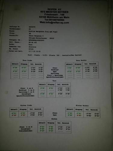

ich muss das leider nochmal rauf holen. Und zwar zog bei meiner Freundin der Fiesta stark nach rechts. Ich habe die Spur einstellen lassen und der Mechaniker meinte sofort das das Auto weiterhin nach rechts ziehen würde. Vorne wurde es korrekt eingestellt nur liege es wohl an der Hinterachse, und dort wäre nichts einzustellen. Er meinte auch das es sich nach 2500 km es sich einstellen würde was aber nicht der Fall ist. Frage ist was man jetzt tun sollte?!
Stimmt die Aussage des Mechanikers überhaupt? Der zieht ab 100 kmh echt stark nach rechts so das man gegen lenken muss was man dann am Lenkradstellung gut sehen kann bei geradeaus fahrt..

das hat eher nichts mit der Spur zu tun, das kann zB. an den Reifen liegen (ist das Profil ok?), oder eine Bremse ist fest? Oder an der Achse ist was ausgeschlagen/verschlissen, wie zB. die Querlenkerbuchsen
eine Achse stellt sich nicht selbsständig ein, entweder es passt oder es passt nicht ... wenn es tatsächlich von der Hinterachse kommen sollte muss dort was krumm sein, oder es ist eine Achsbuchse kaputt (beim Mk6 aber ziemlich unwahrscheinlich, genau so wie vorne)
am Besten nochmals richtig durchschauen lassen, Achsen so wie die Bremsen
Hi, ja sie fährt definitiv einen Fiesta MK6. Bremsen sind in Ordnung und es schleift auch nichts. Es sind Allwettereifen aufgezogen. Aber ich denke nicht das es von den Reifen kommt weil der Mechaniker nach dem Spur einstellen sagte das die Hinterachse "Abweichung" in der Spur hat. Er meinte auch das an der Hinterachse nichts einzustellen wäre und wenn dann müsste man alles tauschen was rausgeschmissenes Geld wäre. (er meinte wahrscheinlich damit alle Buchsen?) Optisch sehen alle Buchsen gut aus, der Fiesta hat jetzt 70 tkm runter.
Das einzige was gemacht worden war ist die Feder vorne rechts. Die war gebrochen und auch nur die eine Feder wurde getauscht worauf hin die Spur eingestellt wurde.
Wenn es klappt stell ich hier den Bericht von der Spureinstellung rein wenn es was bringt.
was für eine Feder wurde denn verbaut? Original Ford (die gleiche wie verbaut), oder eine aus dem Zubehör? Wenn die Federn nicht zusammenpassen kann es Theoretisch auch davon kommen
ich würde die aber empfehlen den Wagen nochmals durchschauen zu lassen (eventuell von einer anderen Werkstatt) ...
beim Mk6 sind die hinteren Buchsen normalerweise kein Problem, wenn dann ist die Achse krumm (angefahren), aber das würde man dann immer merken
Es wurde eine aus dem Zubehör gekauft die zu dem Auto auch passt und verbaut. Auf der anderen Seite ist noch die Originale drin. Würde das wirklich ein Unterschied machen? Also die eine ist durch Rost gebrochen gewesen und auf der anderen Seite sah die Feder noch wie neu aus. Das der Fiesta nach rechts gezogen hat kam schleichend und irgendwann wurde es so stark das die gebrochene Feder entdeckt wurde. Der Bruch der Feder kann man an einem Datum fest legen da es beim Einsteigen mal einen richtigen Schlag gemacht hatte :-). Das Auto zog davor auch schon etwas nach rechts..
Auf beiden Seiten erkennt man keinen Unterschied bezüglich der Höhe. Ich werde jedenfalls nochmal alles durchprüfen lassen. Das Protokoll stell ich hier ein sobald ich zuhause bin, vielleicht erkennt ihr anhand dessen was.
Achja wegen der Hinterachse: Wie oder woran kann man es am besten erkennen wenn sich was verzogen haben sollte? Ich kann mich entsinnen das sie mal versehentlich zwischen einer Straßenbahnspur und Strasse gefahren ist. Sie ist dann über die Insel nach rechts wieder auf die richtige Spur gefahren und der Unterboden schrappte dabei etwas.. wenn es damit zu tun hat müsste man an der linken Seite der Hinterachse was sehen, richtig? Vor allem müsste der Reifen oder die Stahlfelgen was abbekommen haben oder? Jedenfalls läuft alles rund...
