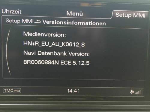

Mein Auto ist endlich fertig, MMI Update wurde gemacht und die Laufzeitanzeige geht.
Jonny
sehr schön; welche version ist jetzt drauf ?
Hoffe das ist richtig, ist MMI Touch ohne Connect.

die Version ist aber ur alt!

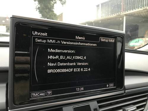

hier der aktuelle stand
min aber die K900 hätten sie dir aufspielen müssen / sollen!

@Scotty18 - was ist der Unterschied zw. K900 und K942???
Ja, genau..🙂
@mac_switch schrieb am 29. September 2016 um 15:04:49 Uhr:
keine die man aktiv merkt; alles im Hintergrund
es werden auch nicht mehr viele Bereiche der MU aktualisiert von 900 auf 942
