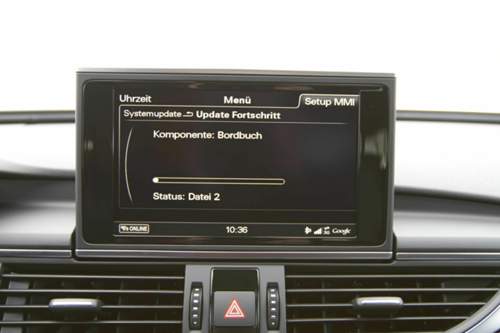

Ich habe seit 2 Wochen den BiTu. Der Wagen ist aber von Oktober 2015.
Der Wagen ist also (fast) neu. Als ich beim spielen und probieren im MMI (das große) mal ins elektr. Bordbuch schauen wollte kam "Nicht vorhanden. Soll Update durchgeführt werden?".
Ich habe dann ALLE (war vlt. eine blöde Idee 😁) Länder ausgewählt und seitdem lädt der seit Tagen irgendwas runter. Mein Handyanbieter hat auch irgendwann die Meldung durchgegeben, dass ich mein Datenvolumen durch habe (ich habe ein großes Paket 😁) und ich jetzt gedrosselt werde, wenn ich nicht zuzahle. Egal.
Das Problem ist, dass der Wagen vermutlich einzelne Pakete immer wieder mal runterlädt und dann nach abstellen des Fahrzeugs installiert. Und dann geht das Spiel bei jedem neuen Land wieder von vorne los?

Dein Boardbuch befindet sich auf der DVD, die Du natürlich einlegen musst. Die kann dort auch bleiben, falls Du das Laufwerk nicht anderwertig benötigst. (Funzt aber nur im Stand, wegen möglicher Ablenkung)
Das Update für das Kartenmaterial spielt sich nicht einfach ungefragt ein. Es erscheinen zuvor einige Hinweise, die Du offenbar ignoriert hast. (Es werden nun ca. 13 GB Daten über Dein Mobilnetz heruntergeladen... Das dauert natürlich..

Ah ok. Das erklärt einiges. Der Wagen hat einem DVD Wechsler da kann ich das Bordbuch dann ja dauerhaft einlegen.
Der Tipp mit myaudi ist top. Danke 🙂

nachdem ich hier aufgeklärt wurde, dass das Bordbuch auf einer CD/DVD ist und ich ansonsten nicht drauf zugreifen kann, habe ich die DVD gefunden und auch ins Laufwerk gelegt.
Er teilt mir aber mit, dass die Dateien nicht gelesen/gefunden werden können.
Die DVD war noch nie eingelegt.
Ich habe die sowohl in den zentralen Schacht in der Mitte als auch in den DVD Wechsler reingemacht.
Irgendwie erkennt der die DVD jeweils nicht. Was mache ich falsch??
Des Weiteren: Nachdem ich so blöd war und die Navi Updates über Connect abzurufen (mache ich nie wieder, habe schon 2 Monats-Datenpakete verbraucht, weil ich gedacht habe ich muss auch Zentralrussland und den Ural updaten 😁) fragt der mich immer wenn ich eigentlich das Bordbuch öffnen will, dass kein Update vorhanden ist und ob ich eines machen will.
Dann macht der halt weiter mit dem Navi Update.
Frage: Was hat dieses Navi Update (da der bald fertig ist will ich das nicht abbrechen) mit dem Bordbuch zu tun?

Also: Nachdem das Navi sich mittlerweile zu Ende upgedated hat konnte ich über die DVD nun auch das Bordbuch aufspielen.
Offensichtlich ist es nun lokal gespeichert?? Anders kann ich mir sonst nicht erklären, warum er die DVD nicht direkt abspielt sondern updated.
Keine Ahnung wieso Audi das nicht direkt bei Übergabe des Fahrzeugs macht aber sei's drum.
Das Bordbuch ist nun also endlich abrufbar.
