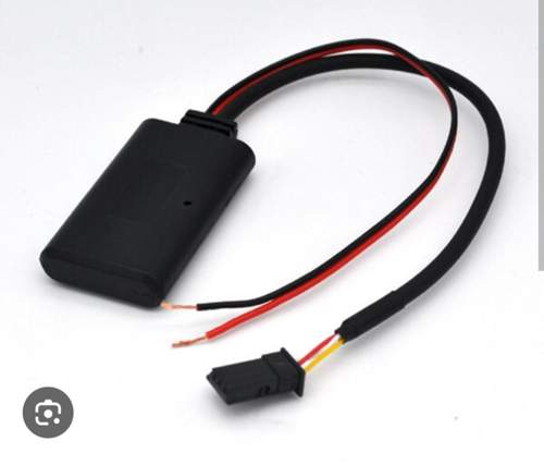

4 Jahre lang habe ich einen Aux Bluetooth Adapter benutzt, jetzt bin ich beim Chinesen fündig geworden. Ein Adapter denn man anstatt dem Aux (Bei MB Walkman) hinter dem Comand anschließt (wenn man den Aux Stecker besitzt) und einmal Masse und einmal Zündungsplus raufgibt. Schauen wir mal wie die Qualität sein wird. Bei mir ist es darum gegangen, dass es mich angezipft hat jedes mal diesen Aux Bluetooth Adapter einzuschalten und aufzuladen.
Sowas
Bild #211606001

Schon eingebaut ? Kannst du davon berichten ? Wo hast du die Spannung abgegriffen ?
https://www.motor-talk.de/forum/passt-das-bluetooth-modul-sap-v4-in-den-w211vormopf-t5799052.html?page=1#post71336526
Nein leider, ist noch unterwegs. Gleich 2x bestellt für beide 211er :). Wird wahrscheinlich erst nächste Woche ankommen. Ich berichte dann....

Zurück zum Bluetooth Modul... ja habe es grad eingebaut und ja es funktioniert, sogar erstaunlich gut. Ist nicht die aller aller beste Qualität aber das wäre mecken auf hohem Niveau. Das passt gut so finde ich. Habe Masse und Zündungsplus (bzw Kl 15R) vom Zigarettenanzünder geschnappt und hinten am Comand in die Auxbuchse reingesteckt. Funktioniert tadellos. Das war beim 211er von meinem Bruder, am WE baue ich es bei meinem auch noch ein...

Ich möchte noch einmal darauf hinweisen, dass es den AUX nicht bei jedem Command gibt. Bevor man diese Lösung also probiert, sollte man erst prüfen, ob AUX vorhanden ist.
