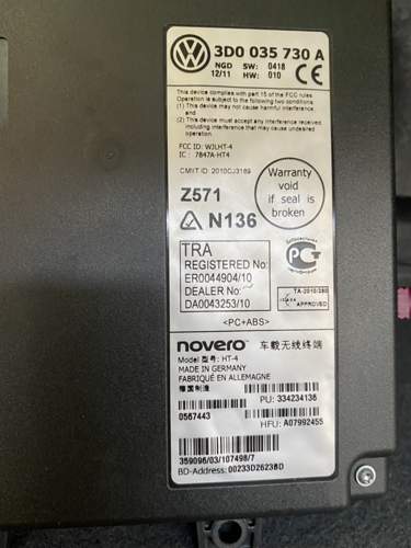

@jonne schrieb am 19. Juni 2022 um 14:05:31 Uhr:
Hallo Zusammen,
habe seit gut 2 Wochen nun endlich meinen Phaeton und habe nun schon ein paar Stunden damit verbracht Einträge zu lesen. Leider hat dies aber nicht zum Erfolg geführt.
Habe einen GP3 von 04/2011 mit extra Telefongerät in der Mittelkonsole (welches ich mittlerweile auch ausgeschaltet habe).
Wenn ich mein iPhone 11 Pro (iOS 15.5) verbinden will, findet er das Telefon zwar, nach der PIN Eingabe kommt „Telefon wird gestartet“ und dann passiert nichts mehr… weder Telefonie noch Audio Streaming funktioniert:-/
Hab es nun mehrmals entkoppelt und wieder gekoppelt, dennoch findet er das Telefon nicht dauerhaft um es zu nutzen.
Da ich letzte Woche auch die defekte Komfortbatterie ausgetauscht habe und somit der ganze Wagen gut 1 Stunde Stromkosten war, dürfte das Steuergerät doch nun einen Neustart bekommen haben, oder?
Ist nun das Steuergerät defekt oder was kann ich noch versuchen? VCDS ist leider nicht vorhanden.
Welches Steuergerät würde ich dann benötigen (z.B. vom Passat 3C0035729E)?
Vorab vielen Dank für eure Unterstützung!

Konnte gestern Abend mal schauen, folgendes Steuergerät ist bei mir verbaut (siehe Bild).
Ein Stecker abziehen und nochmaliger Versuch nach 10 Minuten lieferte das Ergebnis, dass das Telefon nun gar nicht mehr gefunden wird bzw „Telefon wird gestartet“ mit anschließendem „Kein gekoppeltes Telefon gefunden“ in Endlosschleife läuft… ??

Ich habe mich nun schon mit dem Gedanken abgefunden ein anderes Steuergerät kaufen zu müssen. Weiß leider nur noch nicht, welches verlässlich funktionieren wird.

Zuverlässig kannst Du das vom GP4 kaufen
Wollte mal ein kurzes Update geben: gestern das Steuergerät gegen eins mit „D“ Endung getauscht – und siehe da, alles funktioniert nun wie gewollt.
Welches hast du verwendet? Ein "original" Phaeton (3D0 ...) oder eines mit einer anderen Kennung?

Ist das originale aus dem Phaeton, nur hatte ich vorher die Endung „A“ und nun „D“.
