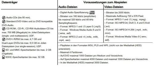

interessante Fragestellung ... welche Datei-Formate das "Multimedia-Center" lesen kann
Auszug aus meiner Betriebsanleitung. Habt ihr keine bekommen?😁

ich finds interessant, da ich einmal eine FAT32 SDCard eingesteckt hatte mit einer MPEG4 Datei (ein Album am Stück) und das Ding es nicht erkannt hat oder lesen wollte.
Apple Lossless geht schon mal nicht.
AAC 320kB VBR jedoch, dabei wird sogar das Cover angezeigt, im Gegensatz zum iPHONE dort sieht man es nicht.
Werde alles in AAC umwandeln und auf eine 64GB SD Karte kopieren dann kann ich auch Musik hoeren wenn ich zu faul bin das iPHONE anzustoepseln.
Wer nicht gerne Betriebsanleitungen liest, tut dies auch sonst ungern? Das 850 liest 2 x 32 GB SDHC, aber keine 64 GB. Und den Unterschied zwischen 320kb mp3 und dem Apple Format wirst du selbst auf einer hochwertigen HifiAnlage bei den meisten Musikstücken nicht hören.

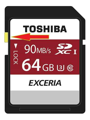

War gerade am Auto und habe meine 64GB SD Karte probiert die ich in meiner D810 benutze.
Geht einwandfrei, WAV Dateien werden anscheinend auch nicht genommen.
Dann werd ich alles in 320kbit VBR AAC umwandeln in iTunes fuers Auto.
@alderan_22 schrieb am 22. März 2015 um 12:28:10 Uhr:
Geht einwandfrei, ...
Nein Bernd, das kann nicht sein. @jbler hat doch klar und deutlich geschrieben, dass die 64 GB Karten nicht funktionieren. 😁
Ich werde mein RNS 850 wohl ersetzen müssen, da er trotzdem 64er liest (gerade wieder getestet).
