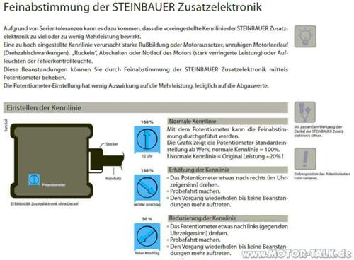

da steht: "Damit kaum Ruß sichtbar wird, beträgt der serienmäßige Luftüberschuß bei Vollgas je nach MKB etwa 10 (im Drehzahlkeller) bis 40%; bei Teillast und im Leerlauf liegt er erheblich höher.Spürbare Mehrleistung kann man zunächst durch bloße Verlängerungen der Einspritzzeiten erreichen - und zwar bis zum annähernden Verbrauch des werksmäßigen Luftüberschusses, was wieder durch einen deutlichen Anstieg des Rußausstoßes angezeigt wird. Dies ist der einfachste Ansatz zum Tunen von TDIs; weitere Mengenerhöhungen bewirken dann keine fühlbare Leistungssteigerung mehr, sondern nur noch mehr Ruß."
dachte da rauchen mir gerade dichtungen etc. ab. aber das ist ja nur durch die erhöhte einspritzmenge.
werde dann mal das feinjustieren der box vornehmen.
baue sie ja auch mehr wegen dem verbrauch ein, statt wegen der Leistung.
