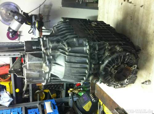

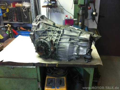

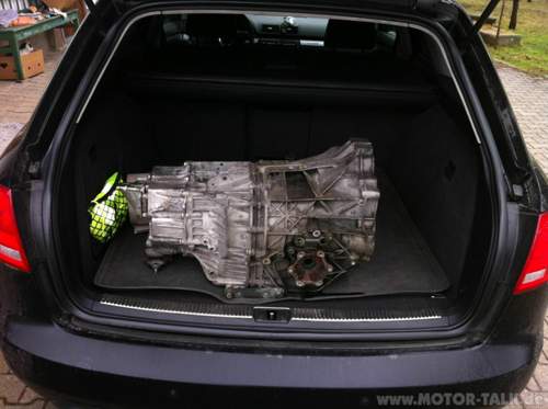

Themenstarteram 30. März 2012 um 18:46
Hi MT´ler,
die Werkstatt meines Vertrauens hat das Getriebe heute Vormittag ausgebaut. Ich fuhr es zu mir nach Hause und hab es Komplett Zerlegt.
Schadens bild:
6 Lamellen Kupplung - Naja allgemeiner Verschleiß - werde es umrüsten auf 7 Lamellen. Is ja auch ein 2,5 TDI
Saugstrahlpumpenhülse eingelaufen Das Ölrohr in der Hülse hat deutlich Spiel. Fakt ist dann Druckverlust und Stotternde Kupplung.
Ein wenig Dreck. Aber nicht viel.
Variatoren sehen aus wie neu.
Kette in Ordnung.
Mehr gibts nicht zu sagen.
Probleme beim Fahren:
Stotternde Kupplung mit Drehzahlschwankungen bis 2000 UPM. Ab da lief es einwandfrei.
Werde das Komplette Getriebe sauber Reinigen und alle möglichen Reperaturen und Teile auswechseln z.b Ölfilter Dichtungen usw. und dann Sollte es wieder zu 100 % Laufen.
Mittlerweile hab ich mom. 1, 2, 3, 4, 5, ah 6te isses Zerlegt. Langsam läuft die Arbeit von selbst und mir macht es ein Riesen Spaß
5 Getriebe hab ich bis jetzt zu 100% Reparieren können und da waren schon echte Horror fälle dabei wie mein eigenes damals.
das 6 liegt ja noch Zerlegt in der Werkstatt. Aber ich bin zuversichtlich dass ich das auch wieder Heile bekomme und der Österreicher aus Klagenfurt wieder gemütlich sein Runden zu drehen ohne immer ein Ruckeln unterm Sitz zu haben.
Fotos hab ich natürlich für euch.
Manfred
Img-1065
Img-1066
Img-1067
