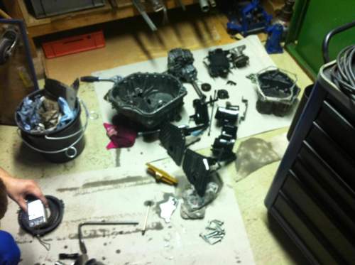

Ich habe mich dann entschlossen mein Getriebe selber zu zerlegen und zu Reparieren.
Ich dachte es düfte kein Problem sein denn ich habe schon jede Menge über das Getriebe gelesen und schon so einige Fotos vom Innenleben gesehen,
gesagt getan. Ich hab es ausbauen lassen Fuhr es mit einem Anderen auto nach hause und habe mich an die Arbeit gestürzt.

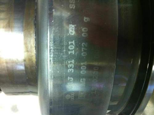

Fehlerdiagnose:
Beide Kupplungen blau und verschlissen
Lasschenkette OK (war auch neu)
Variator naja Zerkratzt ( Lief aber Problemlos)
Eine Dichtung zerquetscht
Alle anderen Dichtungen waren alle ALT
Ölfilter Komplett verschmutzt mit Schlamm ( DER WAR DEFINITIV NICHT NEU)
Kettenwanne durchgeschliffen ( Da war eine Lasche (Blättchen) zwischen Gehäuse und Kettenwanne angeklemmt, deshalb schlief dieser am Variator.) Eindeutiger Fehler beim Gehäuse zusammenbauen.
Nun Ja hab mir neue Kupplung und Variator besorgt. Den anderen habe ich schleifen lassen. Neue Dichtungen besorgt.
Die Kupplungen habe ich von Audi Zentrum Passau ausmessen lassen, sowie das herauspressen der Eingangswelle ( Dank an Siga für den Tipp)
Habe alles wieder zusammengebaut (vorher noch alles gereinigt mit ner Speziellen Spüllösung für das Hartnäckige Öl)
Heute habe ich es wieder einbauen lassen und siehe da, es läuft perfekt.

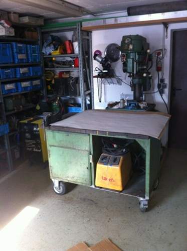

Falls jemand interesse hat sein Getriebe zu Rep. der kann gerne zu mir kommen.
Habe viel Erfahrung und Telefonate geführt damit ich den Stand des Wissens habe.
Ich kann auch den einen oder anderen Anbieten sein Getriebe in meiner Stammwerkstatt aus und einbauen zu lassen. Kosten ca 150 Euro.
Das Getriebe können wir dann bei mir Zuhause Reparieren. Habe sehr viel Werkzeug daheim, von daher ist das kein Problem.
und der Besitzer kann bei Schritt und Tritt dabei sein. Wenn es nicht zu viele Rep. sind werde ich dies auch gerne kostenlos durchführen.
Werden es mehr, werde ich meinen Gewerbeschein erweitern

Wie geplant haben wir das Getriebe am Sonntag vor 2 Wochen zusammengebaut. Der Einbau fand letzte Woche Statt und das Öl aufüllen letzten Freitag.
Hab dann noch mit meinem Diagnose Kabel ( VCDS ) und seinem Laptop per Teamviewer ( für die die das nicht kennen - Es ist ein Fernwartungsprogramm damit ich übers Internet einen entfernten Rechner / Laptop Steuern kann)
die Kupplungsadaptionsfahrt angestoßen bzw die Lernwerte des Getriebes gelöscht. Die Adaptionsfahrt hat der Besitzer des Getriebes selbst gemacht. Ich hab ihm per Telefon gesagt was er machen muss und worauf er achten muss.
Zu dem Schaden allgemein des Getriebes.
Vorwärts sowie Rückwärtskupplung komplett Blau und verschlissen
Beide Variator ein wenig Zerkratzt und Metallstaub durch den hohen Druck aufgetragen.
Laschenkette von den Defekten Variatoren an-geschliffen.
Beide Sensorräder verdreckt
Sensoren vom STG verdreckt.
Saugstrahlpumpenhülse eingelaufen
Ölrohr eingelaufen und ein Schaufelrad fehlte.
Kupplungsdeckellager ausgeschlagen
Ölfilter komplett verdreckt mit Metallspäne / Staub
Weiteres fällt mir jetzt grade nicht mehr ein.
Der Betreffende User wird sich hier noch öffentlich zur Erkennung geben sobald der Arbeitstechnisch weniger Stress hat und euch auch mit Fotos und weiteren Infos beliefern.
Das Getriebe läuft wieder zu Hundert % einwandfrei. Der User hat sich natürlich total gefreut und er kommt diesen Sonntag noch zu mir besuch um mir ein Geburtstagsgeschenk zu überreichen. Ich rätsle immer noch was ich bekomm. Ich hatte am 21.3 und wurde 25 Jahre alt. Nur so mal nebenbei. :):D:D
Jedenfalls kommt er mit seinem 1.9 TDI von Stuttgart zu mir und ich darf sein Multi mal Probefahren. :):D:D
Noch dazu möchte ich an dieser Stelle noch anmerken dass ich schon wieder das nächste Getriebe aus Klagenfurt SAMT Auto hier habe.
Der nette her hat mir heute sein Sorgenkind vorbei gebracht und ist mit dem Zug wieder heimgefahren. Ich lasse das Getriebe in meiner Stammwerk statt ( Freie Werkstatt) ausbauen und fahre es zu mir nach hause.
Bei dem Getriebe müssen wir eine 7 Lamellen Umrüstung vornehmen. ( Drehzahlschwankungen und Ruckler beim beschleunigen bis 2000 Upm.) Ebenso hat das Getriebe einen Druckverlust am Eingang der Kupplung.
Ich zerlege auch bei ihm das Komplette Getriebe das ich auch einige Verschleißteile wechseln werde. Saugstrahlpumpe, Ölrohr, Kupplung Ölfilter, Dichtungen, usw.
Hier hab ich noch ein paar Fotos von meiner Letzten Reparatur. Ich hab sogar noch meine EIGENE Kette bekommen. Ein seltenes Geschenk. So ne Laschenkette is schon was schönes um meinen Hals :D:D:D:D. Mein Bruder hat noch welche auf seiner Digicam, die ich aber im mom. nicht zur Hand habe. Diese werde ich aber hier auch noch Online stellen. :D
Gruß aus Niederbayern
Manfred
