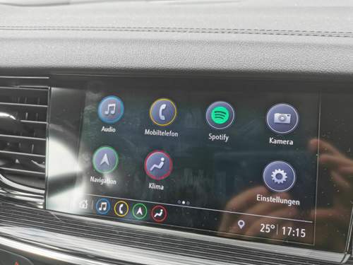

Was mich aber eigentlich mehr interessieren würde, wäre das ;-)
Ist ja ein Android-Tablett.
Läuft aber (noch) nicht, muss noch etwas tüfteln falls überhaupt machbar.
Spotify im Insignia B

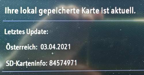

Ich fahre regelmäßig ca. alle zwei Monate von Linz (AT) nach Thüringen. Das Navi hat über den Hotspot im Mobiltelefon eigentlich immer Internetverbindung - ein Update für zumindest Bayern und Thüringen habe ich in den 1,5 Jahren, die ich den Insignia habe, trozdem noch nicht bekommen.
Ich muss leider sagen, dass diese automatische, selektive Update-Funktion völlig unausgereift ist. Sehr schade.
Also ich habe für beide Bundesländer in den letzten Monaten Updates bekommen.
Aber immer erst, als ich aus dem BL schon wieder eine Weile raus bzw. zuhause war.
Was ja auch nicht unbedingt Sinn macht.
Mein letzter Besuch war zu Pfingsten, also Ende Mai. Zu einem Update hat das leider nicht geführt - siehe Foto.
Letztes Update
