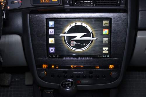

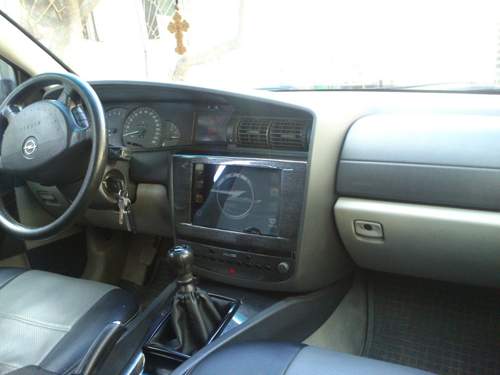

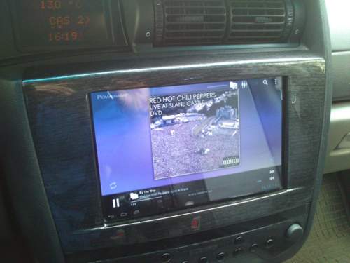

Ino,
Mark sein Gedanke ist gar nicht einmal abwegig.
Ca 2019 hatte ich mal einen Omega gesehen und
mit dem Fahrer gefachsimpelt, auf der BAB in einer Pause!
Dabei schaute ich in den Omega rein und
wurde erstmal "Blass" was man so anstellen könnte.
Die 3 Bilder von damals habe ich noch und
finde den Umbau durchaus gelungen.
MfG
1000023507
1000023508
1000023509

Mein Gedanke mit dem Tablet ist vor allem die einfache Updatefähigkeit... Bei nem Chinakracher ist dann in 2-3 Jahren die Hardware zu schwach fürs neueste Android.
Bei einem Tablet kannst Du beliebige Apps nutzen, für Musikstreaming, Navi etc.. Mit Splitscreen kann man auch auf einer Bildschirmseite das Navi laufen lassen und auf der anderen eine Musikapp. Etc.pp. viel mehr Freiheiten.
Bei einem Tablet sehe ich drei Herausforderungen (ich mag keine Probleme):
1. Akku
Die Teile haben einen eigenen Lithium Akku der mit der Zeit und in der Umgebung eines Autos stark altert und eine Gefahrenstelle darstellt. Tablets mit herausnehmbaren Akku gibt es außerhalb des militärischen Bereichs nicht.
Und das Tablet jedesmal mit aus dem Auto nehmen, kann ja nun auch nicht im Sinne des Gedanken sein.
2. Upgradefähigkeit
Die Lifetime eines aktuellen Tablets liegt ebenso bei maximal 5 Jahren bei guten Geräten und, wie ich aus leidiger Erfahrung mit meinen fast 10 Jahre alten Mobiltelefonen weiß, werden die APPs irgendwann nicht mehr kompatibel sein und/oder nicht mehr Unterstützt werden.
3. Einbau
So ein Tablet verbaust Du nicht mal eben in der Mittelkonsole. Es müsste mit irgendwelchen Haltern auf oder vor diesen eingeklemmt werden. Damit würde es entweder den Sichtbereich an der Frontscheibe oder die halbe Mittelkonsole verdecken. So ein Einbau wie Rosi in weiter oben zeigt, ist dann "etwas" aufwändiger -außerdem würde meine Frau mich dann töten, wenn ich ihr den Aschenbecher ausbaue.
Natürlich hast Du völlig Recht, daß zumindest Punkt 2 auch auf einen "China-Einbau" zutreffen und mit den angegebenen 5 Jahren hätte man eine fast doppelt so lange "Lebensdauer".
Im Auto braucht man den Akku vom Tablet nicht, die Stromversorgung über Klemme 15 sollte ausreichend sein.
Und der Vorteil bei der Lösung wäre, dass das Tablet eben in 10 Sekunden gegen ein aktuelleres ersetzt werden kann und dann auch als gebrauchtes Gerät zu einem guten Preis verkauft werden kann.
Man kann über Bluetooth auch zusätzliche Eingabegeräte Koppel und möglicherweise sogar eine Lösung für die Lenkradfernbedienung finden...
