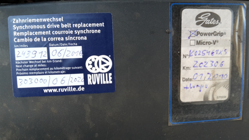

Gates oder Ruville ,je nach Verfügbarkeit beim Großhändler .
beide haben Riemen aus UK und
Spannrollen aus Canada,Litens
Umlenkrollen von INA bei Ruville ,
bei Gates aus UK oder Canada ,die sogenannten Blauen Rollen !
Zahnriemensatz-gates
Zr-schild
