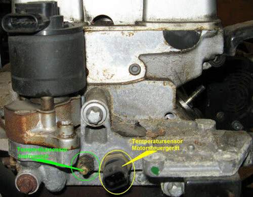

Wenn es der Kühlwassertemperaturgeber ist, der am Motor in unmittelbarer Nähe zur firewall sitzt, den habe ich bereits gewechselt. Kommt man schlecht dran.
Wahrscheinlich hat er deswegen ja auch die ganze Zeit bei niedrigen UPM geschaltet. Nachdem ich jetzt die kleine Ölwanne ab und Stecker gezogen hatte, seit dem schaltet er bei kaltem Motor erst wieder ab 3000 UPM.
Die Logik ist schwer zu verstehen, die dahinter steckt.
Du meinst den Kühlwassertemperaturgeber, der auf dem Foto gelb umkreist ist, oder ?
Geber
Ja das ist er.
