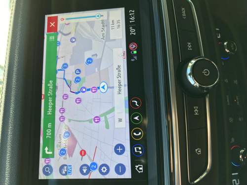

Kann mir jemand sagen, was das rote durchgestrichene Symbol bedeutet?
Hab ich seit heute, aber keinerlei Einschränkungen.
Onstar weiss es nicht und in der BA steht es auch nicht. Bzw hab ich nix gefunden.
Gruß Marc
Themenstarteram 19. Dezember 2018 um 10:37
@Sommerfeld20 schrieb am 19. Dezember 2018 um 11:21:52 Uhr:
Die Bedeutung des Symbols ist mir bekannt.
Naja, das was du da schreibst, liest sich aber nicht so, als ob du es wüßtest.
Mittlerweile habe ich Information bekommen, was es genau bedeutet.
Dieses Symbol gibt den aktuellen Zustand des Fahrzeug-internen GPS-Moduls wieder.
Nicht durchgestrichen, alles gut, GPS Daten werden empfangen.
Durchgestrichen bedeutet, dass momentan keine Daten empfangen werden.
Navigation funktioniert aber trotzdem, da anscheinend die Daten dann über die Bluetooth-Verbindung des Handys geholt werden.

2. Im MMNP-Display bleibt die GPS-Anzeige durchgestrichen, obwohl die Ortung funktioniert.

Kurz eine andere Frage zu dem Bild aus dem ersten Posteintrag.
Bei meinem Multimedia Navi Pro sieht die Darstellung der Verbindungsqualität des Handy völlig anders aus.
Ich habe ein Bluetooth Zeichen und senkrechte schmale Streiche und auch kein LTE Schriftzug.
Wurde das mit einen Update geändert oder liegt daran ob das Handy über Kabel oder Bluetooth verbunden ist?
@rackzack schrieb am 17. Oktober 2019 um 11:38:35 Uhr:
@Kitekater schrieb am 18. Dezember 2018 um 22:55:20 Uhr:
Gruß Marc
Bei mir wie bei Dir (Bild)
Ja genau so sieht es bei mir aus, nur das ich noch nie ein durchgestrichenes GPS-Symbol hatte :-)
Ach, das hatte ich schon öfters. Neben diversen anderen Bugs in der Software :rolleyes: . Witzigerweise ist das GPS Signal noch nie wirklich weg gewesen...
