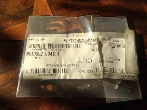

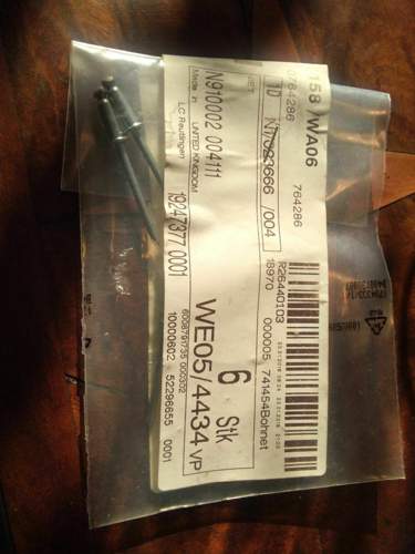

Und obwohl ich selbstverständlich NIE an meinen Airbags arbeiten würde, da das ja in D privat strengstens untersagt ist :cool:, habe ich zufällig die Nieten hier. :rolleyes::D
Anbei Fotos von Niet und Best. Nr.
N910 002 004 111
Laut DB Thekenfuzzi dieselben Nieten, mit denen der Feuerloescherhalter von unten an die Sitzschale genietet wird.
Img-20190830-174055
Img-20190830-174043
Das sind mit Sicherheit 4 oder 5 mm blindnieten oder auch popnieten genannt also nichts besonderes

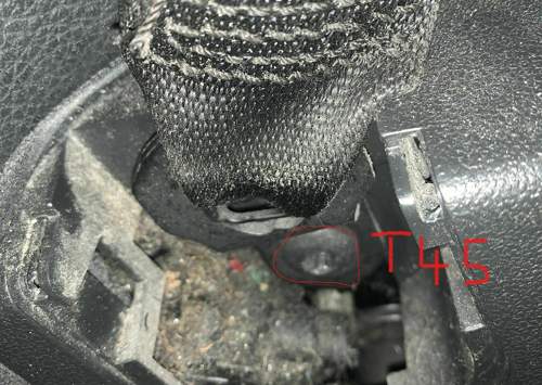

-Schraube (32Nm) T45 (Bild 2) am Gurtendbeschlag herausdrehen.

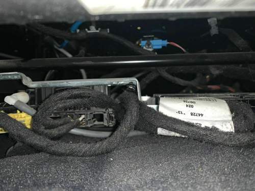

-Je nach Ausstattung eures Fahrzeuges, alle Stecker am Sitzsteuergerät trennen und den Luftschlauch entfernen (Bild 3)
