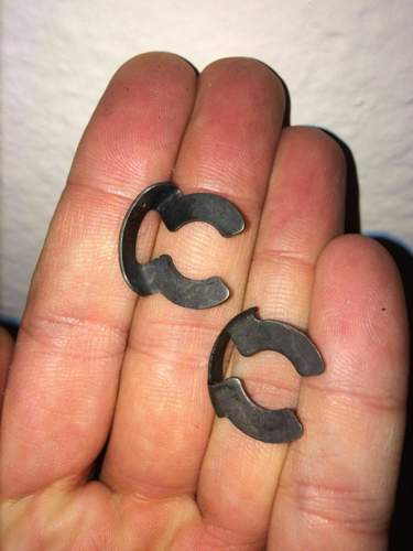

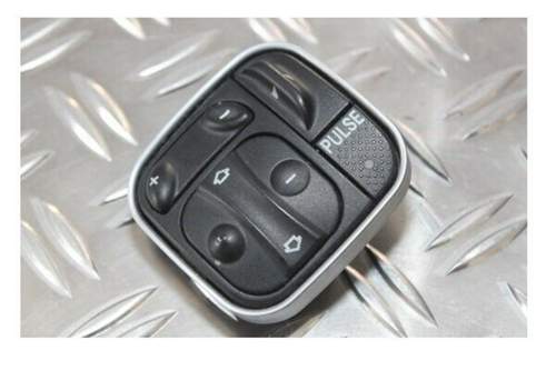

Wo gehören diese Teile hin? Da es 2 Teile sind und 2 Sitze gibt, muss wohl eines pro Sitz sein. Wenn das geklärt ist folgen noch weitere Fragen.
Teile
Die gehören an die Kopfstütze. Je eine, auf der Seite wo die Adern des Neck-Pro Magneten rauskommen.
Warum schaust du dir nicht alle WIS Anleitungen an? Da steht nicht nur wie was zerlegt wird, die bauen die Autos auch wieder zusammen 😉 Du hast den Teil mit der Kopfstütze übersehen, "weil man ja weiß wie die rein geht" 😉

könnten klammern von den sitzverstellungs motoren sein
Weißt du auch welche Motoren? Gibt ja mindestens 3 Stück pro Sitz.

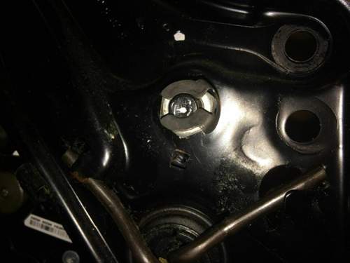

Oder kommen die an diese Muttern ran die es jeweils einmal gibt am Sitz?
WIS und EPC helfen leider auch nicht wirklich. Auch alle Kabel mit ihren Steckern die aus der Lehne kommen sind noch absolutes Wirrwarr. Ich kann nicht rauserkennen welcher Stecker an welchen Motor kommt. Auch hier hilft leider das WIS nicht wirklich weiter.
Teil an Mutter
Hallo Mackhack!
Es ist eine Sicherungsfeder, die in die Nut einer Welle oder Achse kommt. Sie wird eigentlich nicht zur zusätzlichen Sicherung einer Mutter verwendet.

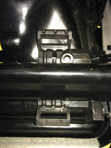

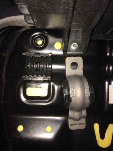

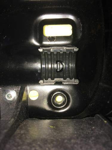

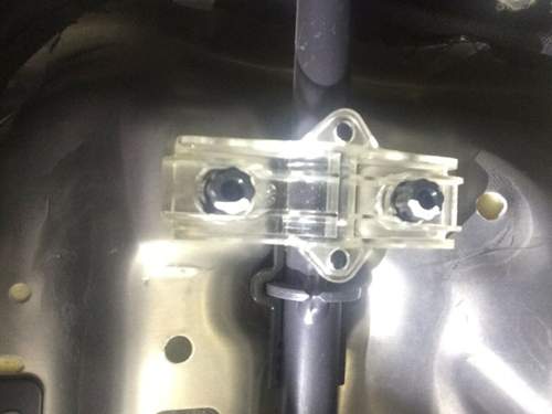

An meinen derzeitigen Sitzen sind diese durchsichtigen Halterungen dran um das Sitzkissen vorne am Sitzgestell zu montieren (Bild 1).
Nun bräuchte ich noch Hilfe für folgende Teile. Bild 2 könnte A 000 919 01 73 sein. Kann das jemand bestätigen?

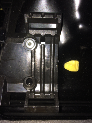

Welches Teil brauche ich um den Sitz zu befestigen das mir fehlt (Bild 3)? Hier hätte ich zur Auswahl A 203 912 00 41 oder aber A 203 919 01 42 oder A 203 919 00 42!

Das Foto mit dem durchsichtigen Teil ist ein VorMopf Sitz, die zwei anderen sind Mopf Sitze. Du musst also bei der Suche entsprechende FINs nehmen.
Hier die die von meinem ehemaligen, Mopf, WDB2112081B187475.
MiReu,
ich habe mir mal deine FIN genommen und mir die Teile angesehen. Der Bügel (210) mit der Teilenummer A 000 914 00 29 sieht so aus wie ich 4 Stück schon da habe. 2 pro Sitz für die Vordere Festmachung. EPC schreibe auch Anzahl 4 Stück. Allerdings weiß ich nicht ob das 4 pro Sitz oder 4 für 2 Sitze bedeutet. Hinten sieht aber die Aufnahme ja ganz anders aus. Hinten sind nämlich keine Löcher da um ggf. eine Schraube reinzudrehen. Auch die ganze Aufnahme sieht eben anders aus. Siehe Bilder.
Bild 1: Hintere Aufnahme
Bild 2: Bügel daraufgelegt wo er hin muss
Bild 3: Bügel daneben gelegt

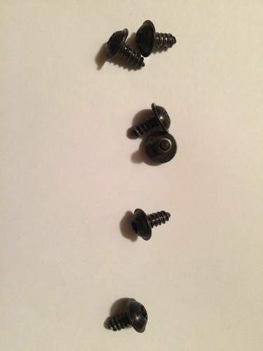

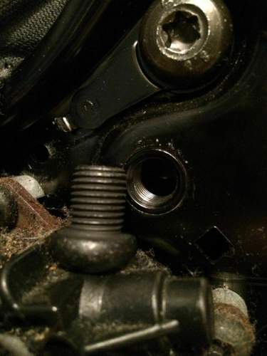

Weiß jemand wo diese Schrauben hingehören? Da ich 2 Sitze und 6 Schrauben habe vermute ich gehören 3 Schrauben je Sitz verbaut.
Könnten von der Kunstoffverkleidung sein.
Was sagt den EPC, manchmal stehen da die Maße dabei.
