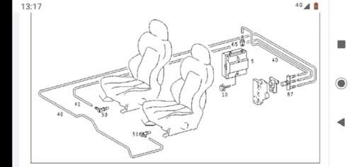

Moin,
ich bin gerade dabei bei meinem QP die Sitzausstattung zu tauschen. Der "neue" Sitz hat, zusätzlich zur bisher vorhandenen e-Ausstattung des Bisherigen, noch die Luftsäcke im Sitz verbaut. Damit dies, wenn schon vorhanden, auch funktioniert muss ich ein paar Schläuche verlegen und und an die Unterdruckpumpe anschließen, oder? Ich würde mich dabei an das Schema vom Foto unten halten.
Funktioniert das so oder gibt es dabei noch etwas zu beachten?

Den Tank gab's auch beim Freundlichen, für 12,--+%, und im Grunde ist's wie auf dem Schema. Die PSE muss ich wohl öffnen und schauen ob da was zu verändern ist oder ob die komplett getauscht werden muss wegen dem Anschluss für die Sitze. Die auf dem Bild hat die Anschlüsse auch nicht.
Ich habe die Beifahrerseite auf dem Anschluss "MKL" mit einem Verteiler angeschlossen.

Der Schlauch für den Beifahrersitz habe ich an einem Verteiler angeklemmt. Einen T-Stück quasi...
Ich meine das war auch so im WIS beschrieben. Ist aber schon ne Weile her...
