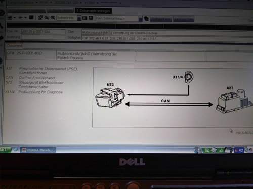

Für @V8CLK430 ,
weil wir darüber gerätselt haben.
und die Vernetzung.
Hi Anderas,
Coool 😎 und gleichzeitig beängstigend... 😕
Gruß & Danke, mike. 🙂

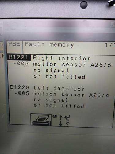

Ich habe übrigens doch nur 3 Menüpunkte in der PSE, das Bild über die Info, Fehlerspeicher und Varianten Codierung.
Allerdings sind heute 2 Fehler abgelegt. (Waren wohl vorher verbaut) , habe ich jetzt in der Codierung geändert.

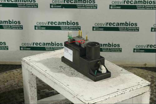

Könnte es die sein?
https://www.ebay.de/.../154297056831?...

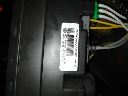

Den Anschluss für MKL hab ich auf dem angehängten Bild markiert. Um zu erkennen, ob MKL tatsächlich vorhanden ist, muss die graue Kappe runter. Erst dann sieht man, ob die Pumpe tatsächlich MKL verbaut hat.
Unabhängig davon, dass an der Pumpe schon mal jemand gebastelt hat (das grüne Kabel ist nicht original), ist die aus deinem Link gezeigte Pumpe zudem viel zu teuer. Noch nicht mal EDW. Du kannst ganz grob sagen:
Pumpe, ohne EDW, ohne MKL: ca. 50 Euro
Pumpe mit EDW oder MKL: ca. 70 Euro
Pumpe mit EDW und MKL ca. 100 Euro
Das sind meine Erfahrungen mit dem Preisen einer PSE. Es gibt auch immer Ausnahmen!

Heißt dann , mehr oder weniger, das man es auf den Bildern selbst nicht erkennt ob die Pumpe für meine Zwecke geeignet ist sondern erst wenn ich sie Live vor mir habe?
Wie sieht es denn mit den Leitungen aus, reichen ganz normale aus dem Baumarkt?
Ich hab mal etwas gesucht.
Ich denke das es die hier sein müsste da ja die Leitungen noch zu sehen sind.
